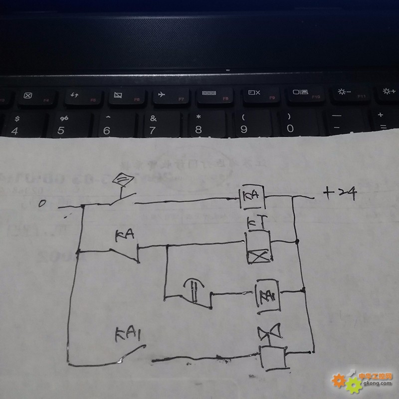

#22楼

回复 #22楼 菜鸟A
这电路图的原理是:光电开关没动作(也就是板材没到达之前),KA是不吸合状态,常闭点通路,时间继电器得电。在初次送电后,由于时间继电器没有动作,延时断开常闭点通路,KA1吸合,KA1常开点闭合,电磁阀得电;时间继电器经过整定时间动作,延时断开常闭点断开,KA1失电释放,电磁阀失电。
   当板材经过光电开关,KA得电吸合,KA常闭点断开,时间继电器复位,延时断开常闭点闭合,KA1得电吸合,KA1常开点闭合,电磁阀得电。
3130
华新大个子
文章数:425
历史总积分:3130
注册时间:2016/2/7
发表于:2017/4/8 19:59:56
#25楼
两个问题:1、哪一步要延时;2、气缸是电磁阀得电打开还是电磁阀失电打开。
