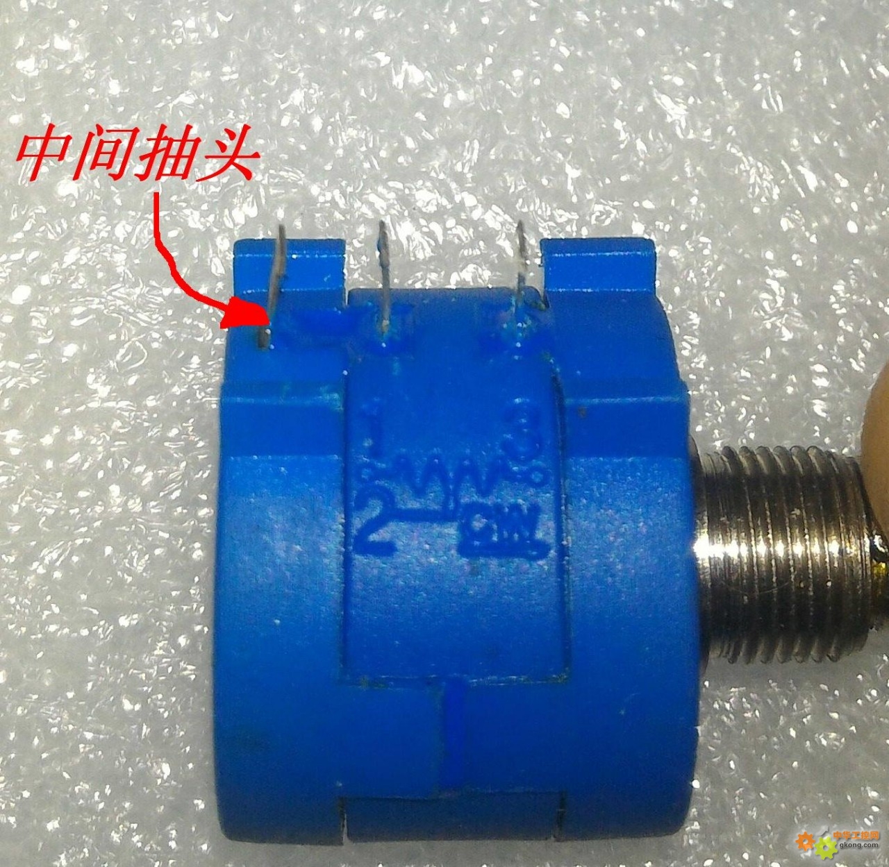

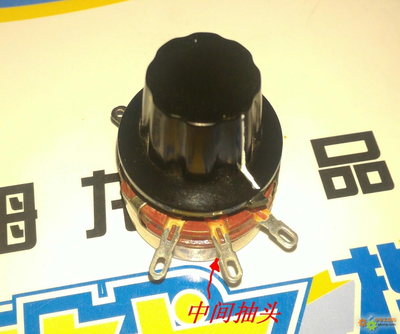

先搞清自己用的电位器是单圈还是多圈的;
单圈的抽头在中间;  左右二边分别接到变频器上0V  10V端子上;

而多圈的电位器中间抽头都是在尾部的;
如果还搞不清楚,拿万用表20K欧电阻档,转动时阻值不变的二个分别接0V 10V就对了;

#19楼
只要中间抽头没接错(接输入电压),两端反了对调即可。
