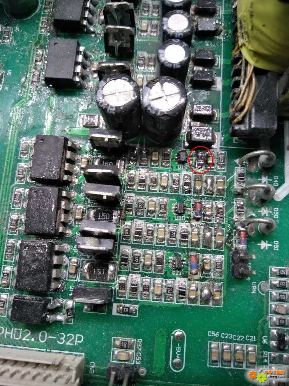

再找一台好的比较一下,不就知道了。

仅此一台  ,而且这台变频器的说明书网上查不到哦

这牌子的没见过,不过从电路来看,D49 D50 D51像是IGBT的保护检测二极管,如果没看错,这三个6脚的应该是保护电路的核心元件,如果不是保护检测用的,那就可以直接取消掉

这是烧了吧?

在芯片丝印反查网http://www.smdmark.com/zh-CN/smd-code-K22.html 查了一下,该器件有两种,或为两只NPN管子;或为两只N沟道场管。如果再结合具体电路,该器件作用就更为明晰了。

很显然,光耦采用普通光耦,不含IGBT导通管压降检测功能,该器件和D51、四角光耦等配合,完成导通管压降检测的任务。
此为低成本驱动电路方案,能驱动,带保护,器件成本还低。
