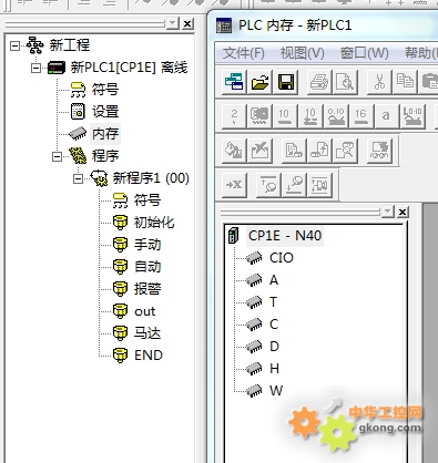

无语,这个是输入点,你不看手册吗?

我知道是输入点 但是他前面有个I  欧姆龙的输入点直接就是数字的

有手册  找不到解释啊  为什么他前面有个I 啊

大神能具体解释一下吗  怎么区分啊

要是这么说下面的3.08应该也是实际输入点啊

说清楚具体plc配置。

回复 #16楼 ytleaderplc
就用了一个CP1EN40

i和q是本体的输入 输出点。  扩展的点就不显示i和q了 就直接是2.00,  108.00这样

N40  24入,16点输出
输入I0.00-0.11
I1.00-1.11
输出Q100.00-100.07
   Q101.00-101.07
