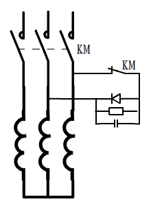

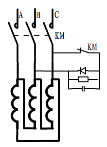

还有转子剩磁的感应电势能耗。
定子星接线-
定子角接线-
