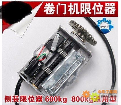

很好奇电机尾部怎么装限位检测??????

这套限位装置其实就是利用丝杆上的两个滑动块来碰触左右两个限位开关,电机主轴的尾部加装一个多位数齿轮叫主动齿轮,这个主动齿轮与限位器丝杆上的从动轮啮合带动丝杆转动。我刚在某宝上查了一下,这套装置只要50元左右,这样就省了很多事,又简单又实用。

国产查了一下,没有找到,能不能截一个图让我看一下啊,看这一套装置什么样子。 谢谢

就这个东西。

楼主这问题,电机是多大的?电压等级?低压电机还是高电压的?如果是48伏以下小功率直流电机,定位可以用H型开关电路。效果不错。

限位器可以安装在移动的机体上,两边放置小挡块。不一定需要安装在行走路径的两个尽头。

电机是24V直流电机,电机功率2KW,因为是装在水池边,所以考虑漏电因素想取消限位开关,如果把限位开关装在电机上是最合适的,你说的H型开关是什么样子,能说说吗?

你这个电机用H型开关电路是比较适合的。用PWM控制占空比使电机正反运行。电机非驱动轴装一个转角传感器控制电机转角,实现位控。
可以百度一下,H型开关电路,就可以找到相关信息了。
