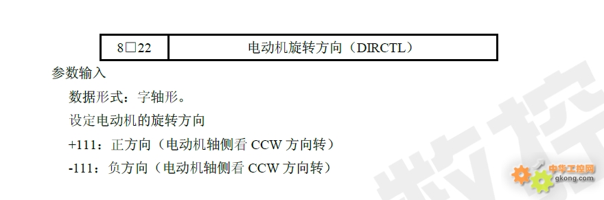

发那科同样的系统,同样的数据,为何把这一台数据考到别一台X轴的方向就反了呢?

0I-TD与0I-D参数说明书是一样的。

我看了一下参数手册,2022是调节电机转换的。

是这个!忘记传图片了
