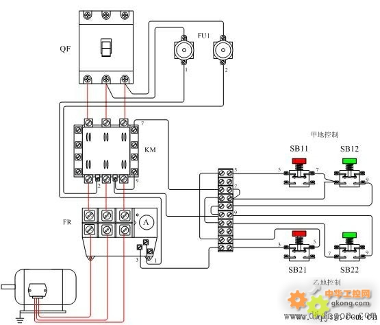

水泵远程和就地控制电路图。

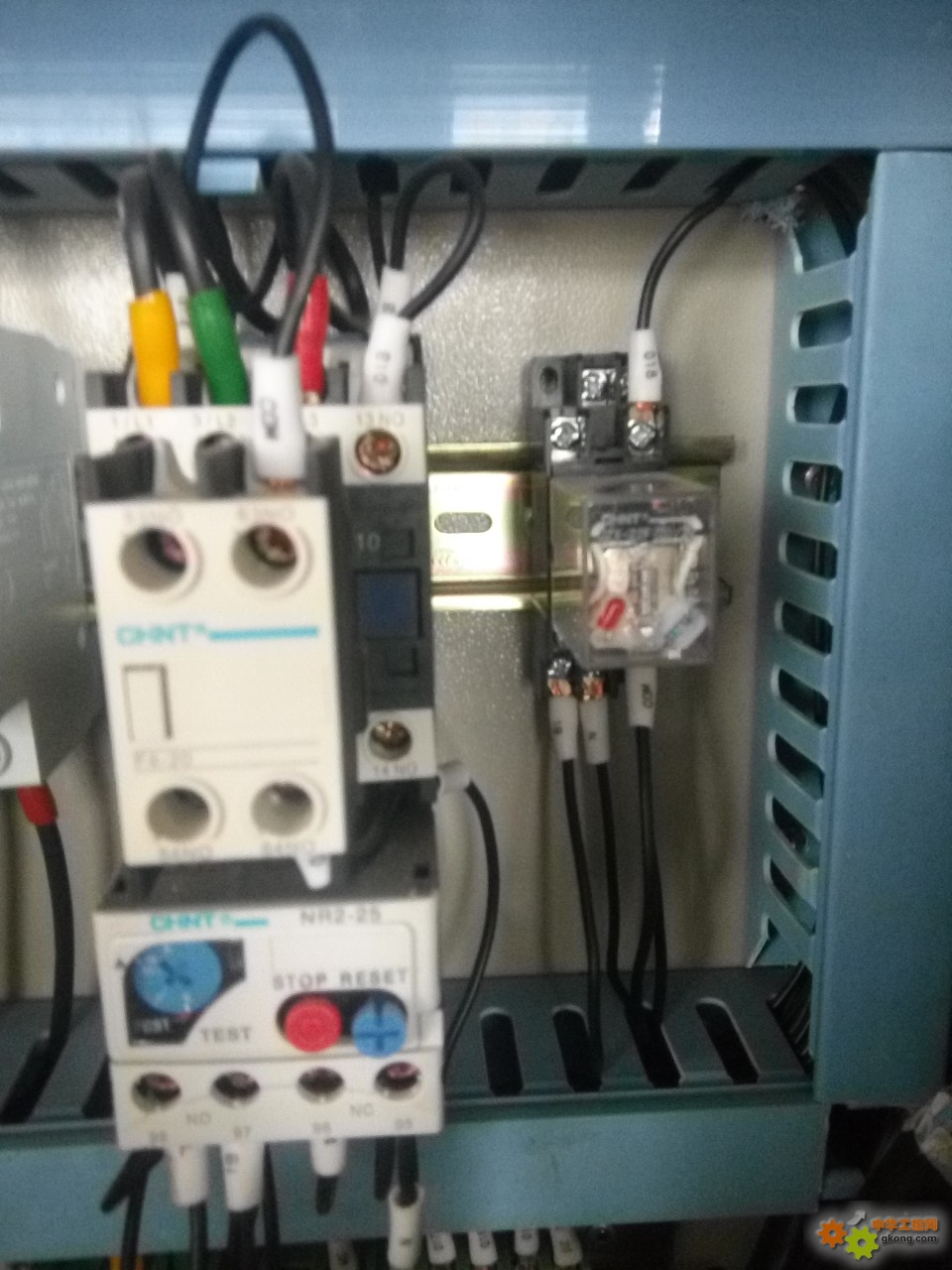

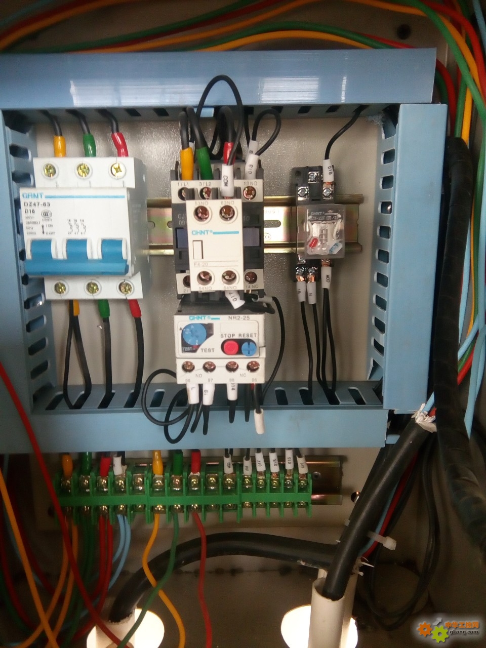

回复 #6楼 646270767
这个两地控制的,继电器干什么用的,他们加了个220继电器

回复 #3楼 1920395409
这个就是两地控制的配电箱,加个220V继电器有什么用意

回复 #8楼 yejingmao
加了个220继电器有什么用,继电器干什么的

#24楼
是不是这个?

#25楼
停止按钮常闭触点串联;启动按钮常开触点关联

#26楼
继电器应该是急停保护什么用的,防止这边停了,有问题,异地又起动了吧

#27楼
停止的串联 启动的并联

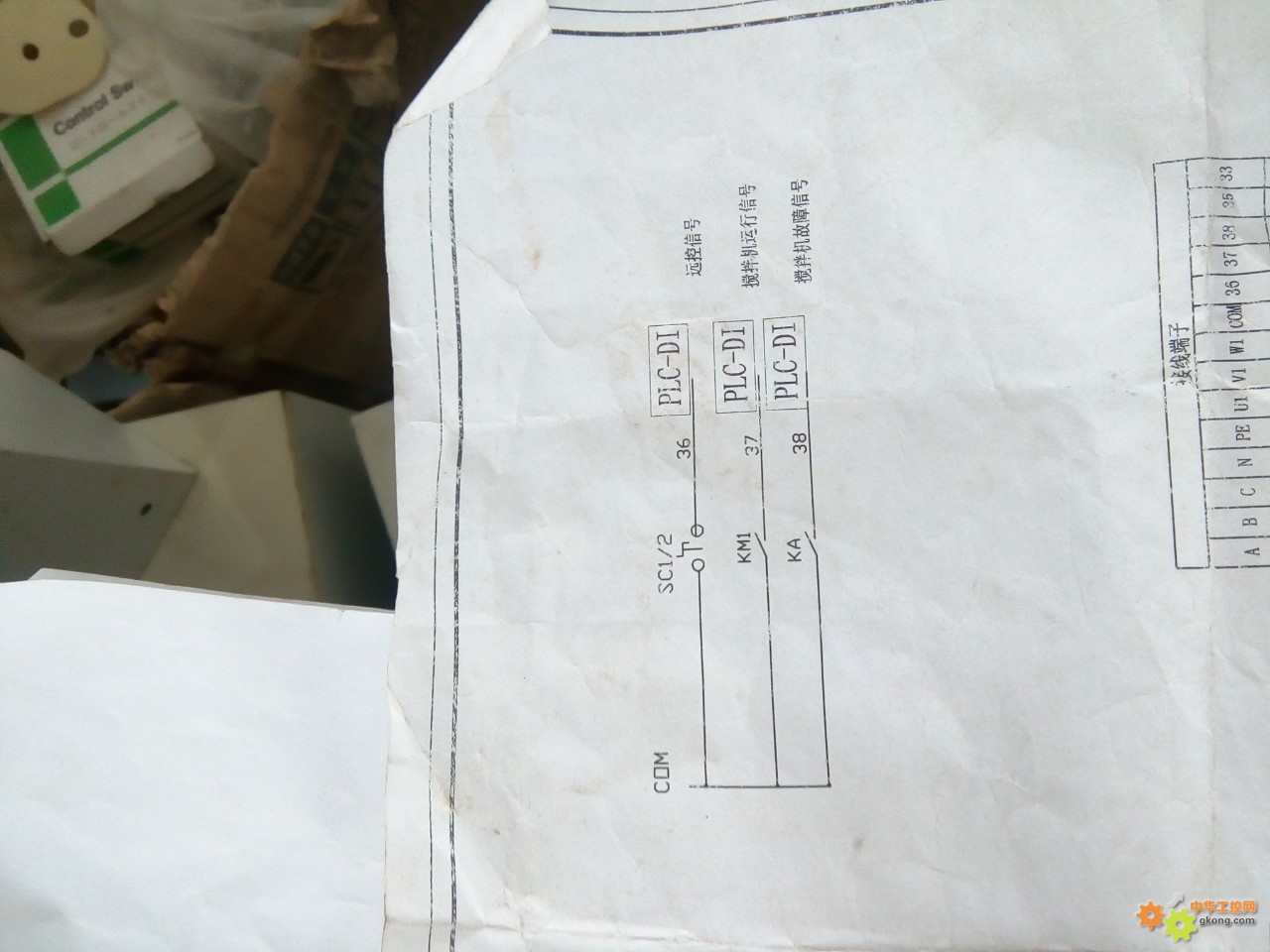

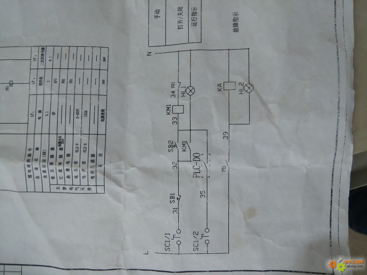

#28楼
这个电路图如果要实现就地,远程控制,应该还要加什么,中间PLC不要直接继电器控制的

#29楼
其实应该要把转换开关用起来,2边各家一个,只要转换开关打起来,就不能启动,防止故障的时候另一边启动 停止串联,转换开关串联 启动并联。这样才安全
