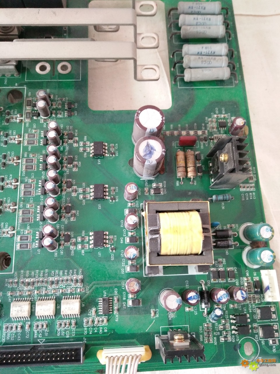

  楼主在发贴并没有说明不显示而能正常工作。这种偶发性故障比较难查,你想查时它一直正常,你回来时它又不正常了,好象故意跟人做对似的。
  你可以先从外部用手掌多拍拍外壳,看故障与振动有关系没,首先排除接触不良的疑问。若非接触不良的故障,那就需要拆机检查了,重点检查开关电源,这种故障与电解电容容值变小的关系非常大,重点检查。

谢谢指教,不显示的时候变频器不工作。

开关电源有问题了。

开关电源有问题,第一检查接触是否有不良现象,第二检查开关电源电容

这故障很那查,前天坏了卸下来一试又好了,装上去现在还在工作。

我把板子拆下来了。哪位有电路图?

你那电解电容上面是什么东西。

电解电容全部测了,都没问题。还能是什么问题?

上面那是颜色,没什么东西。
