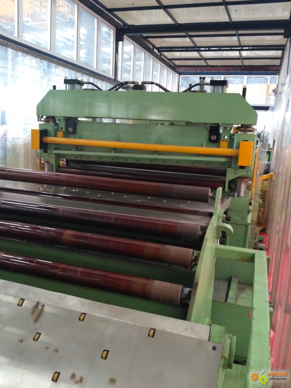

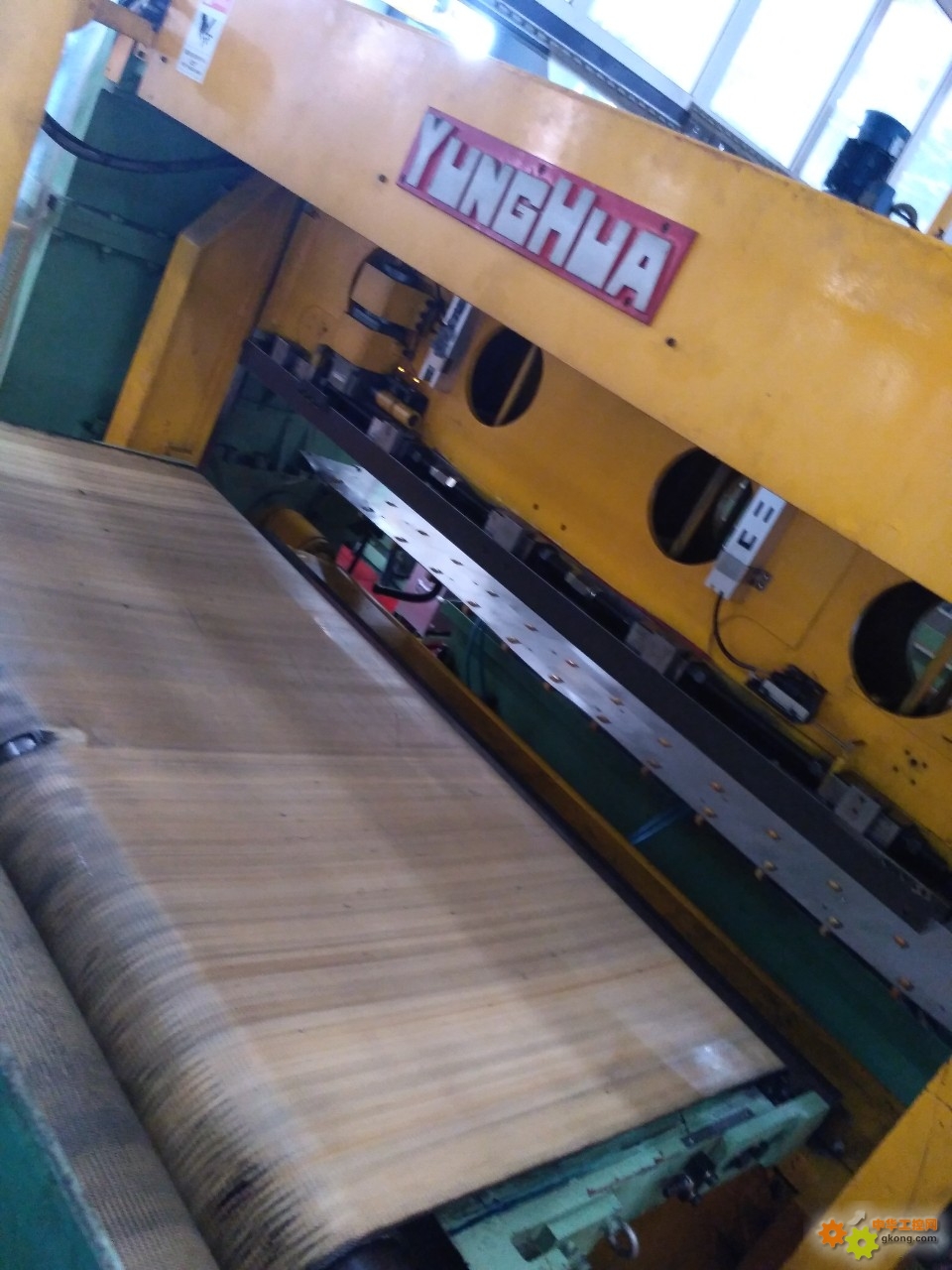

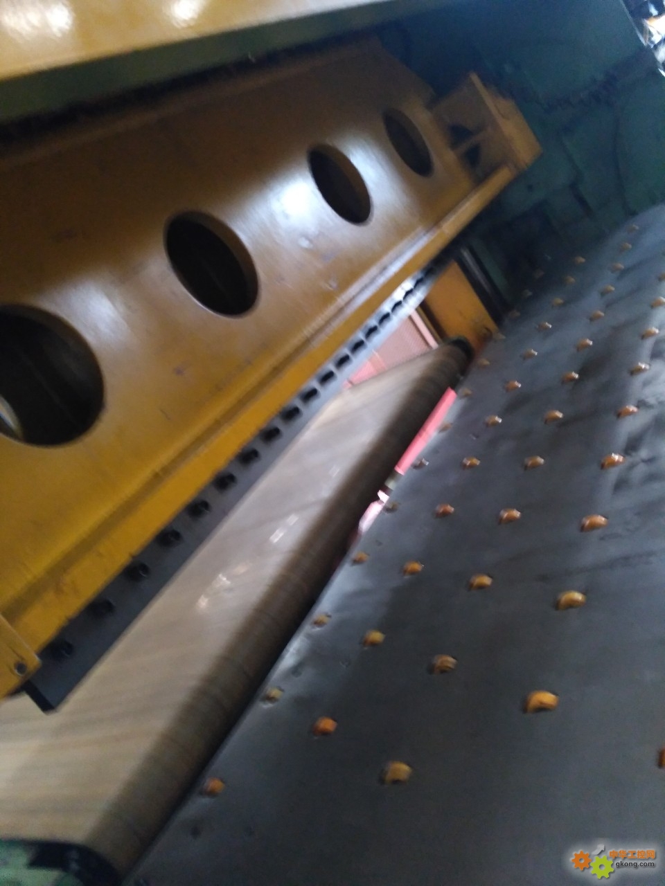

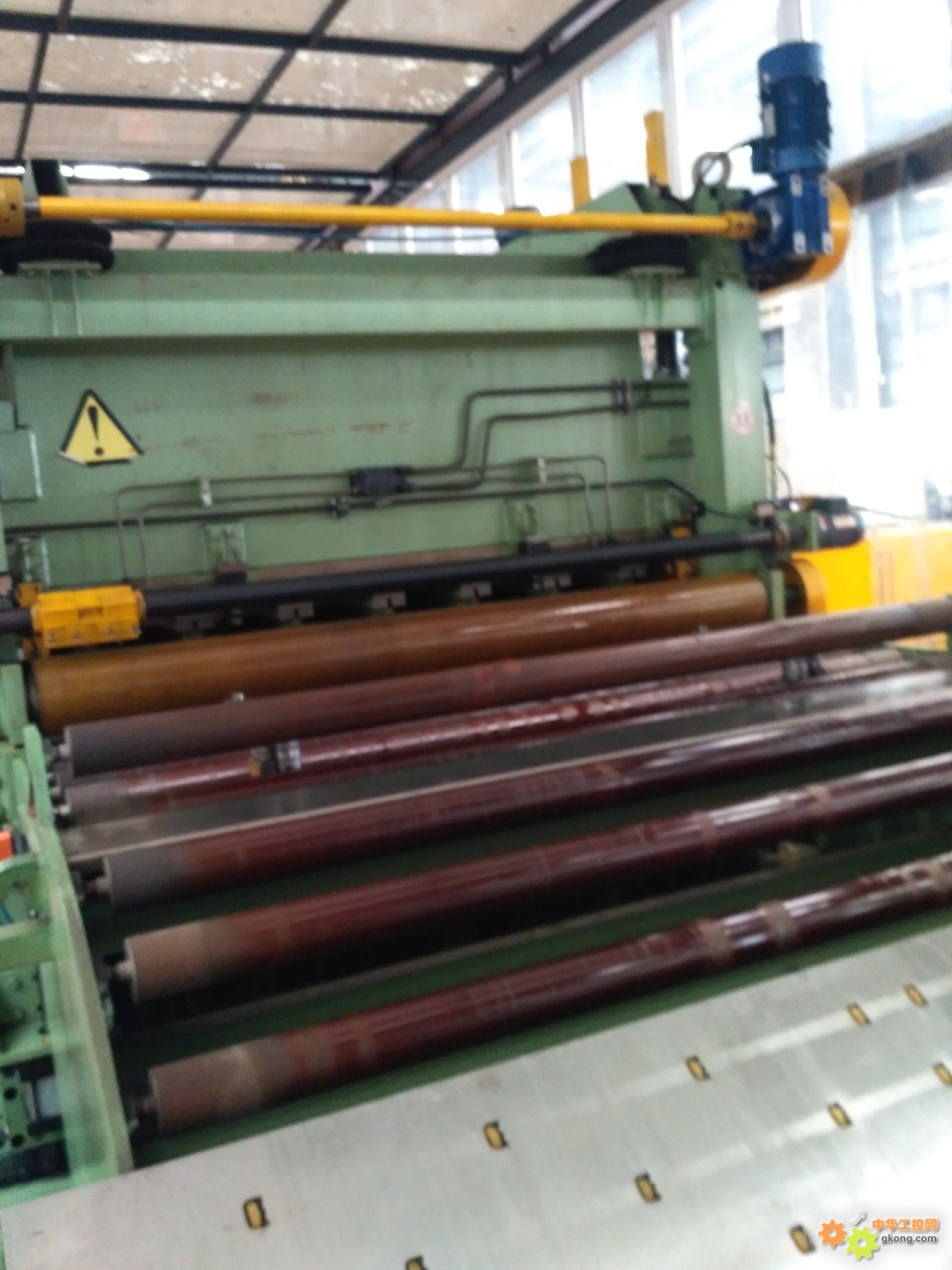

8274
gaoqinxi
文章数:1636
年度积分:56
历史总积分:8274
注册时间:2006/1/14
西门子接触器(二)
发表于:2017/3/13 11:37:47
#19楼
这个东西怎么称呼?
