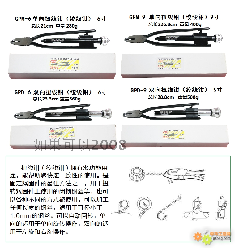

防松方法很多,双螺母、弹簧垫片、齿形垫、销子、胶......适用就是好的,还有一种发动机用的是长螺栓拉力变形法防松。

见过有种胶安装螺丝的时候加上,拆螺丝需要加热才行

历史总积分:5855

以下是引用qtest在2017/3/2 21:54:38的发言:
很正常 没什么特别的,飞机上都是这种防松。
钳子叫保险丝钳子,用特定铁丝穿过,再用保险丝钳子铰合,其实铰合方法也有门道。
还有专用工具,赞一个,没看到过这工具。
