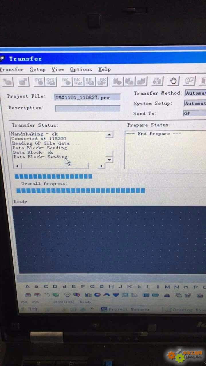

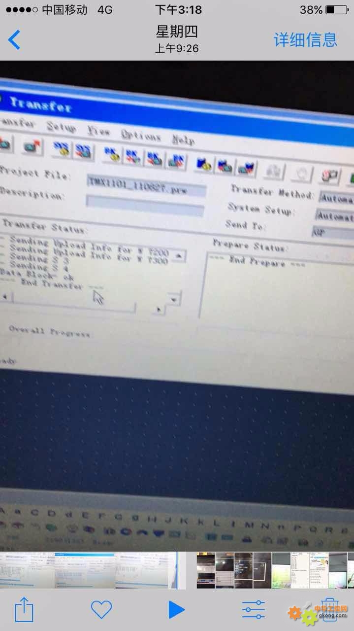

屏没有坏。软件版本PB3  7.27的。
抽空又去试了一次。
1、利用密码1101,可以进入屏幕的自诊断。
2、试着把上次down下去的,导致的黑屏程序全部由下了一次,发现用时比原先长很多,通讯框右半边prepare 状态框里出现了实时信息。
3、全部传输完成,自动跳转到启动画面成功。
又试了几次。发现传输程序有时可能没有真正全部传完,会滴一声,显示完成,触屏跳出传输模式。有时会成功传完整。
539
gjjlyh
文章数:10
历史总积分:539
注册时间:2017/2/27
发表于:2017/3/7 15:20:54
#11楼
这是出现黑屏的状态,照片中显示传输完成。右边框无反应。

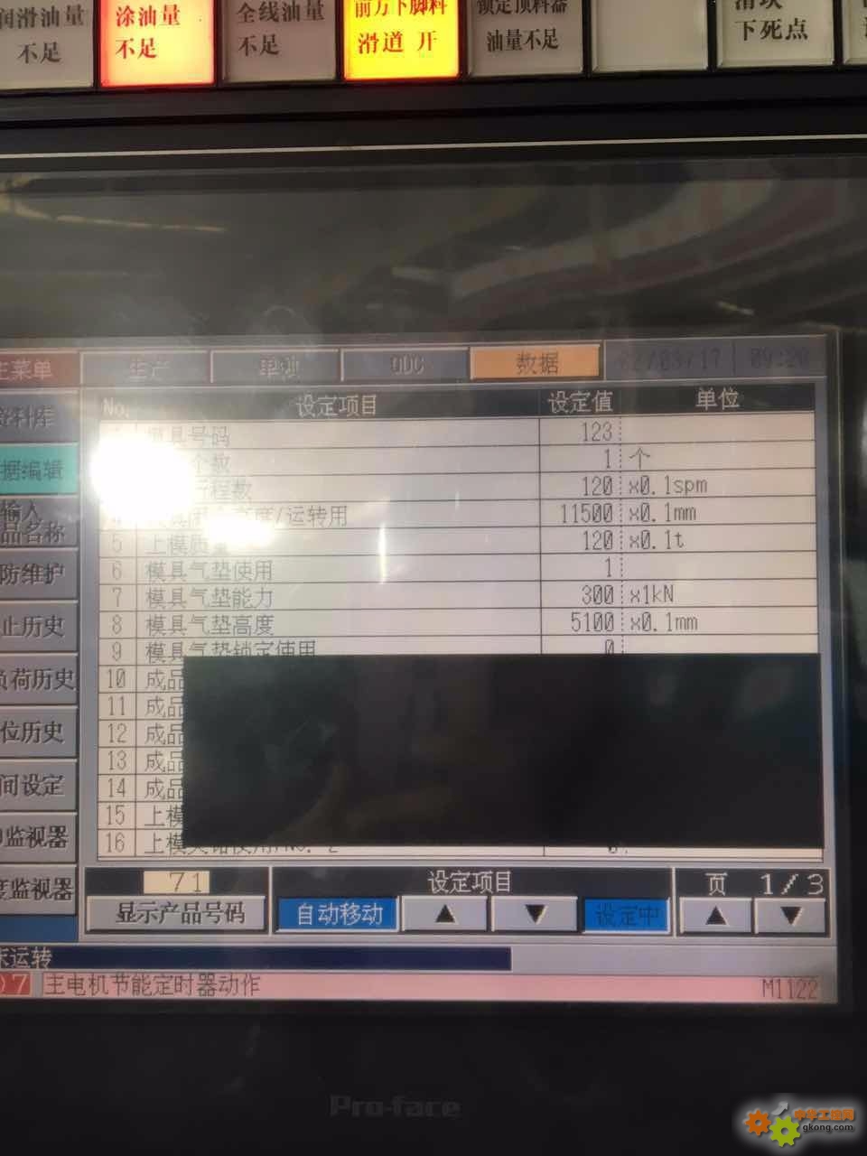

另,请问,照片上的弹出框,会随着配方里设定项目的不同,位置变化。弹出框是B画面注册的,请问在哪里设置弹出位置的?谢谢。
