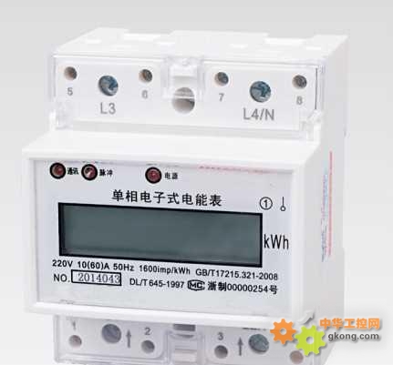

485信号采集器  楼主拍的箱子好像是计量称重的  应该把称重模块输出的模拟量信号转换成modbus协议的信号 送去plc内处理
柜主要就是两个控制程序,一个是自动称重。另一个是A电机电流的大小控制B电机转速!这是刚买的设备,具体的原理还在探索中…欢迎各位控界高手探讨,相互交流,让我学习了许多。谢谢!

从KWh就可以知道这是个电能表,电子式电能表是将电功率转换成电脉冲进行记数来计量的,表示每千瓦时的脉冲数,正如7楼所言6400个脉冲一度电,我们单位这电表还有天线,可以将数据发回供电局

1、楼主能确认下此“宝贝”的A1、A2线与A电机的关系么,
2、“宝贝”下侧两个引出线是什么信号?能拍摄清楚么?是不是至B电机的变频器?
3、B电机变频器调速信号源从哪里引出?PLC?“宝贝”?
以上三点确认后,就可以对“宝贝”功能进行判断。
初步判断该“宝贝”为一块计量表,
判断1,“宝贝”通过通讯将数据反馈至PLC,利用计量表内的实时电流计量对B电机进行控制。
判断2,“宝贝”通过下侧两个信号线对B电机进行速度控制,通讯为系统内计量。

哈哈,电表一枚

看样子像电表啊!

貌似智能电能表啊,可远程读数 ?
