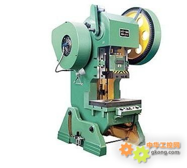

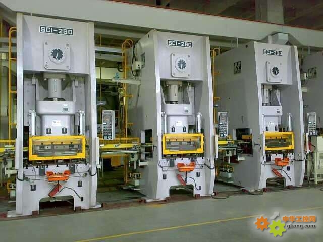

普通的小冲床可能不明显,大冲床就有要求了,一般冲床正面有一个罗盘(应该60T以上就有),和时钟差不多,一般是顺时针转动,12点为上止点,6点为下止点,12~3点送料,9~12点出料,送料与出料时间根据工艺应该会有微调。一般用凸轮控制,其中还有喷油、吹气等等,附个图看下(图1)。
我估计楼主的床子应该是普通的小床(图2)。
图1
图2

14楼对冲床理解的比较透彻。

都有,但是你说的小床子,从来没有反转过,否则光电保护就会失效。现在就是要讨论大床子。
