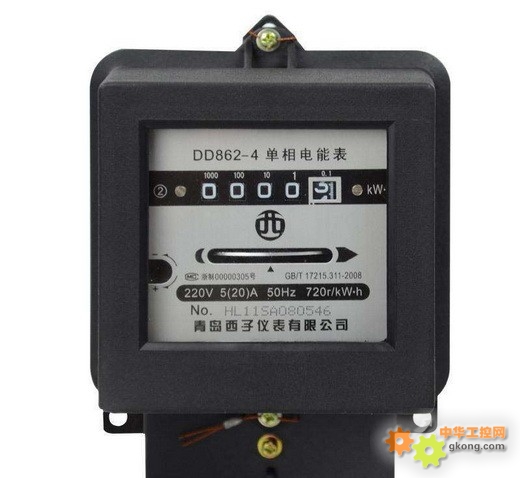

机械表会反转,电子表没试过。

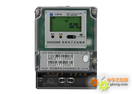

电子电度表只是采集转动脉冲,理论上正反转都会发出脉冲,没必要计较功率方向:当然那种并网太阳能发电系统例外,那种要求双向均计量

老的机械表倒转的这个也整过,新表有双向表不知道。学习了。

现在机械的淘汰了
我们这已经统一为数字的

220V电表接饭就会反转啦,那就是偷电啦...

现在的表一般不会反转了。

老式机械表接反会倒转,现在全是电子脉冲表啦,电子表就不会啦...
