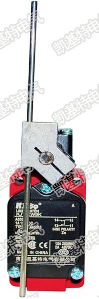

选120℃的

可尝试用钢丝与滑轮组将传感器放置到事宜的地方。

可以焊挡铁,把限位安装在低温区,或是改光电的

改一下机构,比如加个延伸杆远离热源也许是个长远之策

我同意楼上说的,应从结构上改动,高温的就算有,也会很贵,还有很难买,并且容易坏。而结构上改了后,如加了延长杆什么,一般的产品就可以了。
“凯基特”牌耐高温行程开关内部采用耐高温材料浇铸成的全封闭触点开关,一组常开一组常闭最大允许电流5A/AC 220V(其他电压接受预定),
触点经过特殊处理后可在高温环境下长时间使用而不被氧化或污染而导致损坏。KJT-XW系列耐高温行程开关最高温度为350℃,其中可分为滚子臂型、可调杆
型、压柱塞及滚轮压柱型等十多种规格,可满足不同场合使用要求。广泛使用于电力、化工、石油、纺织、钢铁等行业。

与14楼一样,想办法把限位开关放置在低温环境,用长金属杆引入高温限位点。
