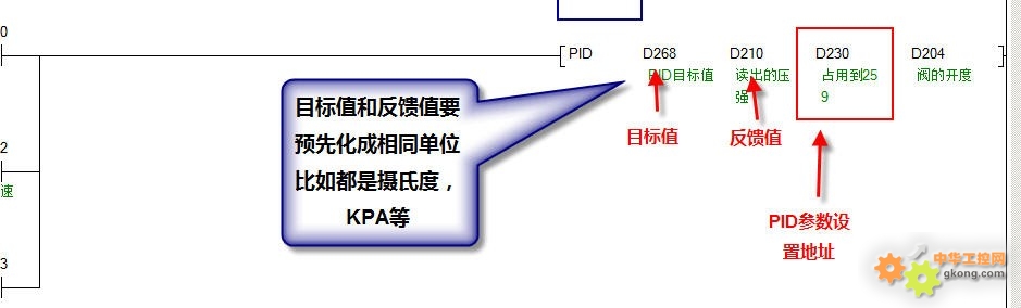

D202处是填写转换后的实际温度值(如50℃),还是模块采集后转换的数质量,这个D202的是多少进制的数呀,高手们,出来吧,求进步,谢谢啦

3楼的文档不错,可以研究一下
PID在使用前要先设好相关参数,具体看图

楼主的问题,在网络上搜索一下,答案多的是,方法可能有一点不同,但基本是对的。
你叫高手怎样回答你呢,给你科普,这样的答案网上多的是,这又何必难为高手呢。
先自己玩一通,再来问吧。
