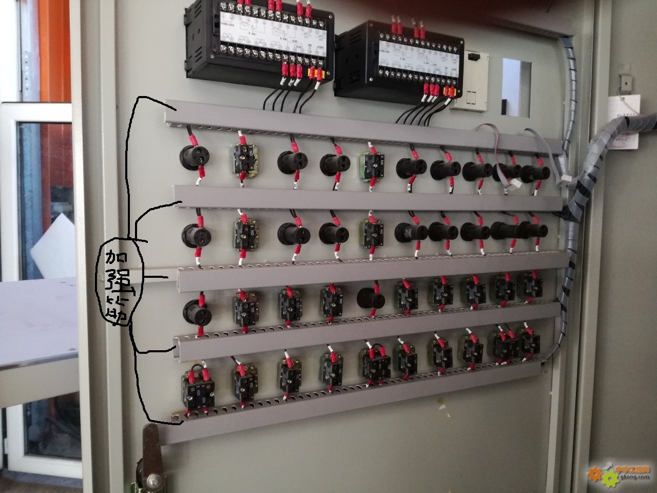

#64楼
现在都用触摸屏,不过我还是给大家说下最好的方法,就是在有线槽的地方加个加强筋,在把线槽固定在上面,好多年前这样用,现在都是触摸屏,线少了哦

#65楼
用扎带扎好也挺好看的!

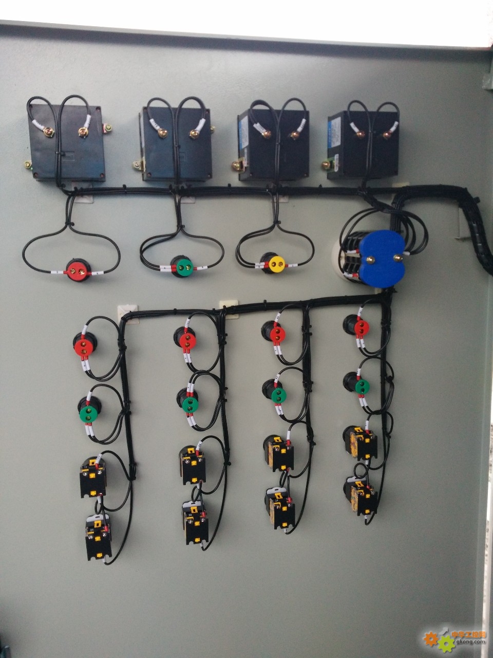

以下是引用2436049012017/1/9 9:58:35的发言:
以下是引用gk_02017/1/8 9:11:13的发言:
给你个参考,布线简洁美观,你这点线根本不用线槽
[agn=rigliht][此贴子已经被作者于2017/1/8 9:11:34编辑过][/align]
这么接方便,但美观谈不上,可能与审美有关
我也不觉得美观。柜子已经这样了,,估计再改也难了
