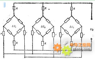

以下是引用gaoyiling102016/12/30 8:56:27的发言:
那么比如有四个传感器并联使用,每个传感器的量程是5T,那四个传感器并联后量程是多少呢?是四个的叠加20T,还是相当与单个的重量5T???
三个问号解决不了问题,有想法欢迎讨论。有一点不要把传感器的输出电压与测量量程搞混了。
提供一文档,供参考。
称重传感器的并联工作方式
我们假设称重传感器的灵敏度分别为S1、S2,桥臂电阻分别为R1、R2,供桥电压分别为U1、U2,满量程均为F。这两个传感器并联工作的条件是S1R1=S2R2,显然,并联工作状态对传感器本身的参数要求是比较高。
同理当n个称重传感器并联工作时可得:S1/R1=S2/R2=…=Sn/Rn。
两个传感器并联工作时的特点如下:
1)假定对某一载荷W,我们以满量程为F、灵敏度为S、供桥电压为 U 的一个传感器测量它,输出为U1 则:U1=WSU/F。
如果两个传感器并联工作,测量以上同一载荷W,在理想情况下 , 则可选用满量程为(1/2)F的传感器,假定它们的灵敏度也为S, 供桥电压也为U,则总的输出Un为:Un= U1
2)假定这两个传感器的桥臂电阻均为 R, 并联后的输出阻抗为 Rn,则显然有Rn=R/2。
同理可证明当 n 个传感器全并联工作时则有: Un= "U1" Rn =R /n
上式的 Un= "U1",Rn分别是n个传感器并联工作后的输出信号和输出阻抗 .这两个式子说明,不管几个传感器并联工作都不会得到比一个等效的传感器更大的输出,但并联后的输出阻抗却减小为一个传感器的 1/n。
Un= U1在称重显示控制器具有较高的灵敏度或高的分辨率的条件下,采用并联法较好,因为它只要一个供桥电源,系统简单经济。但它要求每个传感器输出阻抗的平均偏差要 小,传感器系数的公差也不能太大。否则,当几个传感器受力不均匀时,输出电压的平均值将产生误差。

非常感谢!这个分享很有用的。大吨位地磅都是n和称重传感器并联的。道理说的很清楚了。

这“外界阻值”应该指的是测量仪表或测量板卡的输入电阻RL吧,从电压表的测量原理知,Rn小于RL越多,分流的影响越小,则测量电压的结果越接近真实值。

并联后输出的是电压的平均值,不过量程并不能按几个传感器量程的叠加,因为多个称重传感器的受理并不是均匀的
