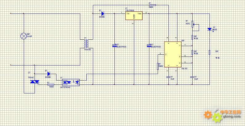

制作了一个可控硅测试器,木夹子用来夹饼是大功率可控硅。因为这种可控硅不夹紧不式作,所以,制件了一个木夹。将可控硅夹好,就可以单独测试饼式可控硅了。哈哈,大家见笑了。

再来张电路图就更好了

200A以下好用,200A以上怕不行

来张图看看
我是用用了这个电路的核心,同事给我改了后期电路。详情我不太清楚了。
