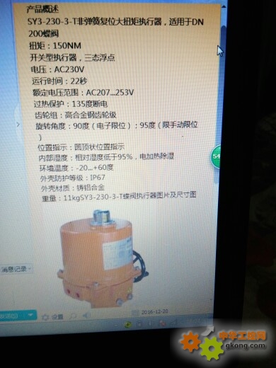

#11楼
这个是电机带的,不是电磁线圈。看来就是缺少电机的功率参数,如果有转速参数也可以计算出来。估计100W左右。

不同型号消耗功率不同,如果是4V210-08-AC220V的在9W。
顶多是9VA,铁定不可能9W!!
因为直流线圈是2.5W
