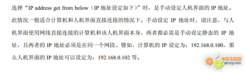

看到这个,有感而发下:记得某位资深大牛——建议电脑IP设置为147开始(记忆模糊,不确定)。不受网段的影响,就是说,在200开头,和192开头都可以!建议楼主自行查询。个人习惯随时更改,昨天实验,MCGS(200)和台达(192)互切!

这个威伦说明书有介绍的
就酱。
还资深大牛,是挖坑整你的吧,不如用美国白宫的IP行了,反正没人访问美国网站。
147和200开头的都不是私有IP。

谢谢回复!本人不撕,不互相伤害!事实是:设置这个网段后(比如我所言147),[
B]网线状况[/B]
下可直接连互联网(192),如屏设置需要和本地一致的网段(147),就是以后工程都设置这样。另本人只是应用层!不涉及其他

不能一致

搞定了,网上能人多。

ping一下

电脑和触摸屏地址要在同一网段,但不能相同,还有触摸屏上设置DNS地址干什么(如果只是下载程序)
