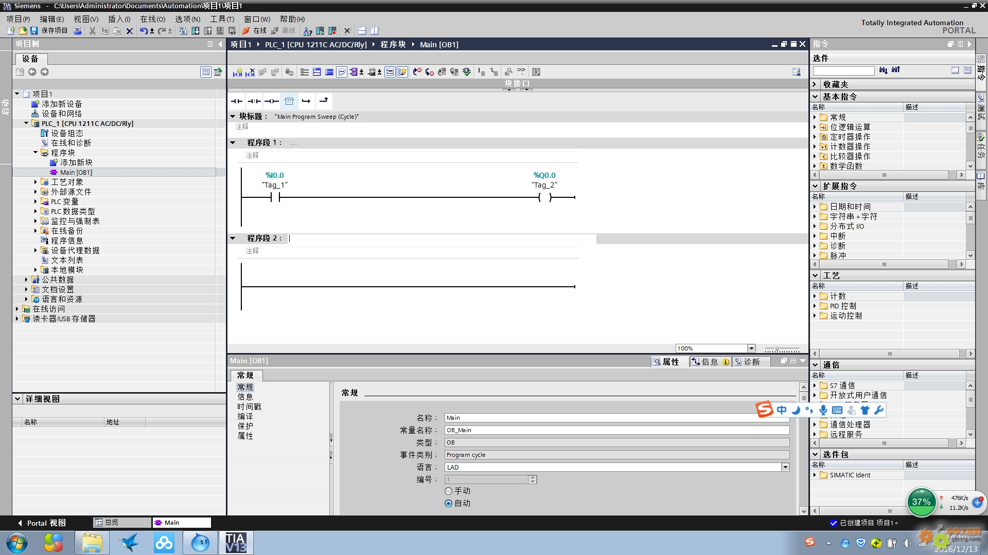

遵循先低后高的原则吧,然后就是注意产品之间的兼容性,比如你安装了tia portal WINCC就不能再安装simatic wincc,因为数据库可能不兼容,还有你的系统也要和软件匹配,西门子软件对操作系统要求都挺高,相关细枝末节还是要慢慢体会才能品尝到味表情

安装成功了
8G的内存也看不出来快。等以后换个固态硬盘试试。

以下是引用fujifa在2016/12/12 8:32:54的发言:
以下是引用ytthink在2016/12/12 8:16:31的发言:
先200的软件 后300的STEP7 最后是博途
现在安装V14版本的比较好?
1、200软件和300软件的先后顺序并不重要,至于博图与Step7的先后顺序也不重要,唯一要注意的是如果在WinCC中要集成Step7,Step7需要在WinCC前选择自定义安装AS组件才可以,这就是为什么Step7要先于WinCC安装的原因,当然,你不需要WinCC中集成Step7的话,Step7和WinCC也可以不分顺序。
2、当安装博图V14时,务必提醒您一下:早先的程序需要在博图V13 SP1保存才能被V14开启,这也许是一个Bug,但是西门子并没有表明这是一个Bug,所以,如果您有早先程序需要编辑,那么请安装博图V13 SP1后再安装V14,如果您是全新进入博图领域,您可以直接安装V14而无需安装V13 SP1,或许西门子会在博图V14 SP1对这个进行改变。
