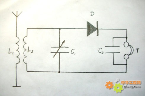

是的,用锗二极管2AP9也可以代替,加上天线和地线。高阻耳机就可以听了,但是由于没有调谐,听着有时混台。如果加上一个磁棒线圈和双联电容,就能选台了。这个矿石收音机必须加上天线和地线,不用电池供电!事实证明,用普通的耳机也可以收听的。如果用老式的舌簧杨声器可以发出声音供全家人听。图中L1和L2分别在中波磁棒上用纸卷同轴各绕80圈!双联就用普通的空气双联或密封双联就可以了。天线一般来讲应该是20米平行导线架空。也可以在灯头上面的电线外皮上包上200MM长的金属皮或香烟锡纸,或台灯软管上,(市电的火线要通着,就能感应出来音频信号)将天线拧在上面就可以当作天线了!C2是高频滤波电容,0.01就可以。检波二极管正反向阻值相差越大越好。
