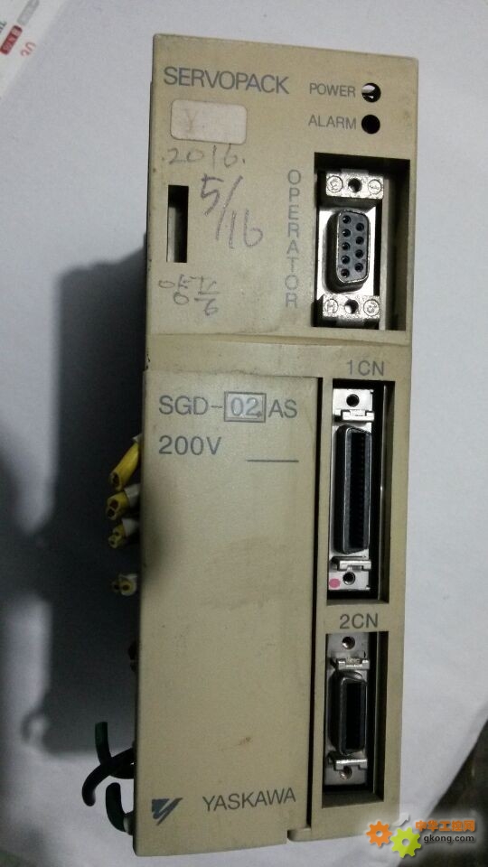

伺服型号是SGD-02AS哪位有说明书

PN00C参数 无电机测试运行  是不启动电机,在伺服单元内部模拟电机的动作,对上位装置、外围设备进行动作确认的功能.   这只能检测一部分功能,要想完全检测最简单的方法还是找个电机。

是这个
