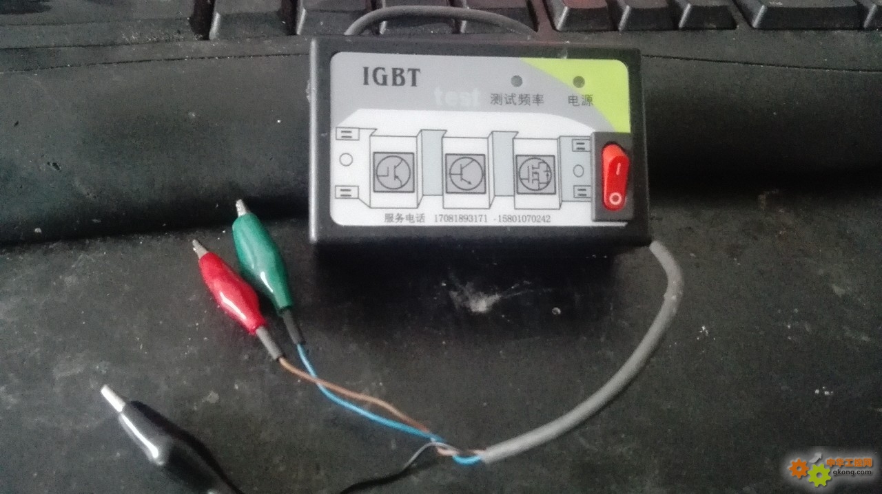

原文说明:一.基本结IGBT,开关管测试仪具有下列特点:①具有体积小,重量轻携带方便;②显示直观,稳定性好;③操作简单方便;④便于动态及在线离线测量;⑤工作可靠性高。
IGBT,测试仪以其高可靠性、轻携带方便和高可靠性操作简单方便而被广泛用于各种功率IGBT,COMS管的测量。深受广大电子爱好者,及电子电器维修者的喜爱,是一种理想的检测仪器
构与原理
IGBT,开关管测试仪的结构,电源部分用一块9V集成电池供电,电路部分用专用芯片提供驱动信号。显示部分为高亮发光二极管直观明了。只有三条引出线与被测器件相连。
测量原理是根据IGBT,COMS管,开关器件的特点,经过研制设计的一种操作简单方便,同时可显示IGBT,COMS管,开    关器件的开通与关断的特性,安全可靠对器件无损伤
使用说明书

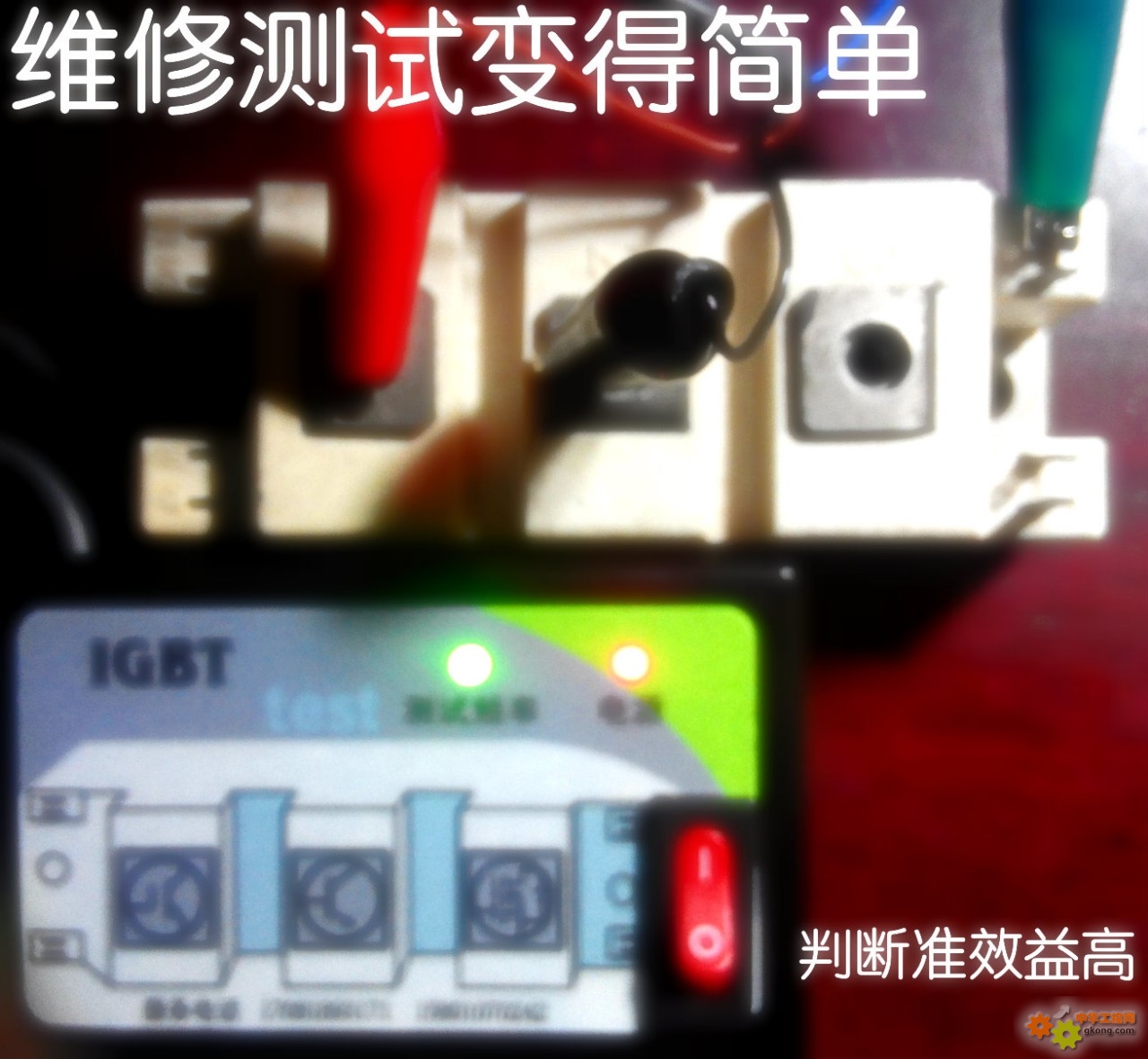

1 把IGBT,开关管测试仪的三个条引出线分别对应接在
IGBT,COMS管的三个极上,绿夹子接栅极,注意高电平导通的管子红夹子接C或接D极,黑夹子接E或S极对于低电平导通的管子P MOS管,PNP三极管黑夹子接C或接D极,红夹子接E或S极,打开电源开关, 电源灯红灯
亮,绿灯闪烁蜂鸣器有断续的响声说明IGBT,COMS管正常。绿灯亮蜂鸣器响说明IGBT,COMS管开通,绿灯灭时为为关断状态 注意有时在一个模块中有的管子导通时绿灯亮蜂鸣响,有的管子导通绿灯亮,而蜂鸣不响,说明管子的导通内阻不一样有差异属正常现象可用。如筛选模块最好选一样的,同时它还可以检测二极管,红夹子接A极黑夹子接K接,绿夹子不接,正常为绿灯亮,蜂鸣器响,说明二极管正向导通,测导线同上,正常时绿灯亮,蜂鸣器响。如红夹子接二极管的K极,黑夹子接二极管的A极,或接导线绿灯不亮,说明二极管反向截止,或导线不通,同时可测光耦,绿夹子接光耦发光管的正极,黑夹子接发光管的负极和光控三极管的E短接,红夹子接光控三极管的集电极C,绿等闪烁,说明光耦正常 ,特配有蜂鸣期,实现声光显示

我祝愿大家开心快乐,工作顺利。其实我仅是有些经验维修,没什么文化,和大家比差的远了。自学的。我觉得120元值得用,毕竟加快了判断速度。我已经用上了。不过告诉大家此仪器不能测耐压情况,只是能判断IGBT的好坏。和万用表加电池相比的多。希望大家有什么都来分享。但不要做广告、本论坛不允许做广告。这不是我的产品,只是我觉得还行。就分享给大家伙!
这样虽然看起来不算仪器的仪器,可以拿着上商店去挑选场效应管,IGBT,光耦等。
