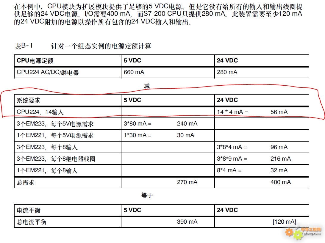

说话得有依据,最右边那电流,还未分给PLC内部使用的。如果分给内部使用后,再看看例子:

上面那个,不接外模块,可以输出280-56 = 220mA,(只计了输入,还没计算输出呢,看得不认真)

请问大神,PLC内部的继电器是用自锁继电器的么?
为什么说:“CPU已经为内部继电器线圈的驱动分配了所需要的电源。您在计算电源定额时无需包括内部继电器线圈的电源需求。”
看样子继电器像不用电一样。还是继电器用独立的电源供电?

呵呵;PLC内部的继电器需要你外接DC24V去驱动吗?
