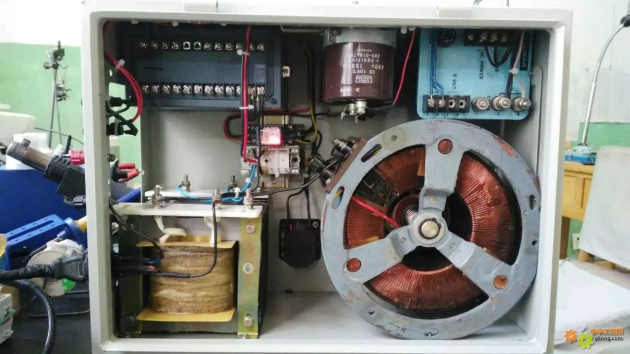

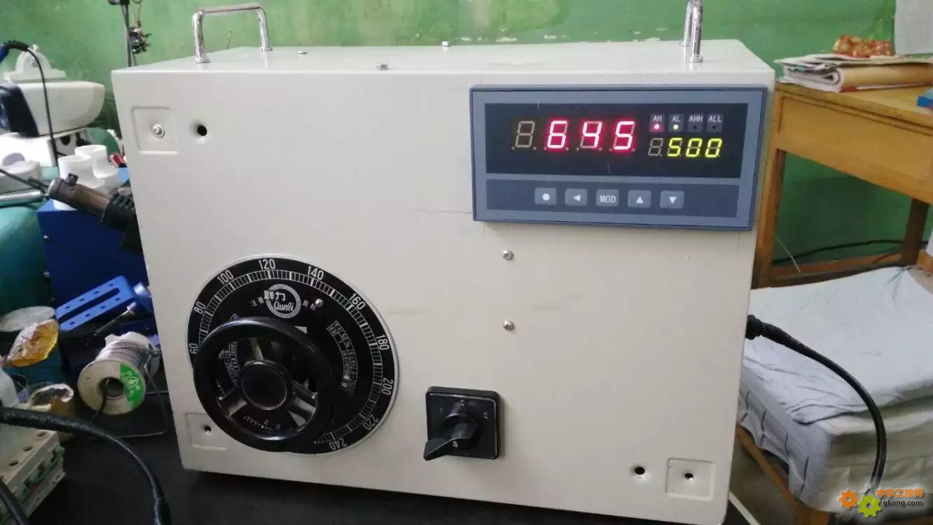

  我自己做了一台直流调压器,电压调节范围为0-800V,制作时主要用了一件220\380V的变压器、一件0.5KW 0-300V的调压器和一件整流部分好逆变部分损坏的一体化模块。接变频器时可接至P、N两端子,或者R、S、T端子的任意两个,但从R、S、T端子接入直流需有两个前题条件:一是内部没有接电源变压器线圈
;二是不带缺相检测。

这钱挣得不踏实。直接告诉客户坏了保险,要收服务费不好吗?否则这就是一锤子买卖

你若实话实说他就不会很痛快的给你付修理费了,现在许多人不考虑修理变频器的技术因素,只以更换元件的费用来考虑给你修理费,讲点策略也就不会和他们多费口舌了。再说这个费用人家要走保险公司,也就无所谓了。
