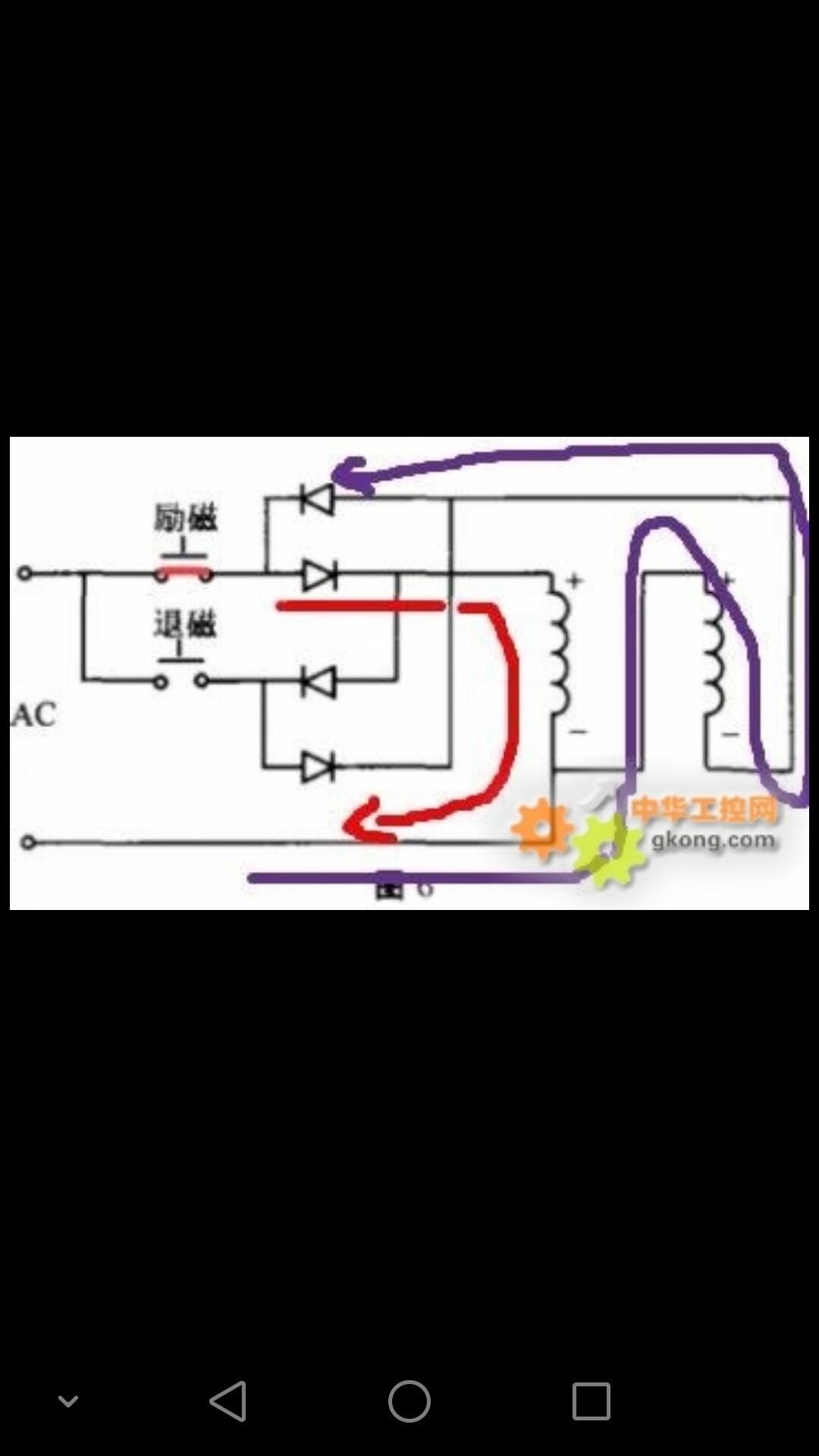

顶楼的图是错的。
无论励磁退磁,两个线圈都通电,而且还是交流电。
是两个线圈都得电,但是半波整流后的脉动直流电
你自己画不出另外半周的电流通路?
我还真不太明白蓝色的反半周走向,知道是通了,但二极管在线圈后面怎么说

给一点提示吧:这电路无论励磁还是退磁,每一个半周都有3个二极管处于导通状态。

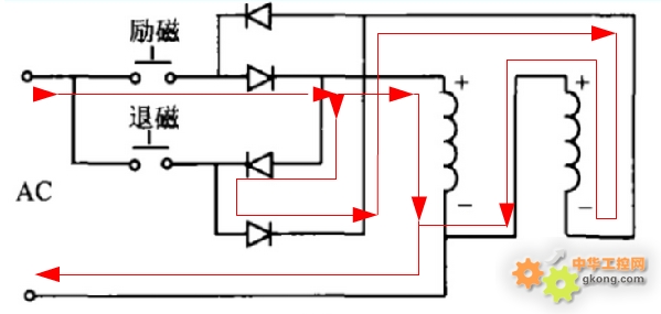

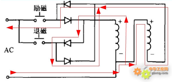

电源正负半周工作状态如下:
看图得知,电源正半周充磁,电源负半周却是反向充磁-成退磁了,所以该电路不能正常工作。

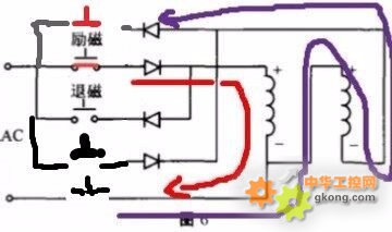

看看第二张图

第二张图怎么啦?

有问题没?我发的第二张

不好意思,看不懂你的第二张图,那些符号都代表什么?

第二张图的意思。

对的,原理是一样的,我们十个电永磁一直在使用。只是没太了解负半周走向,二极管在线圈后面怎么说?还有就是左边线圈+进去是充磁,那右边线圈?

二极管在线圈后面怎么说?
先吃饭后付钱与先付钱后吃饭,都是吃饭。
