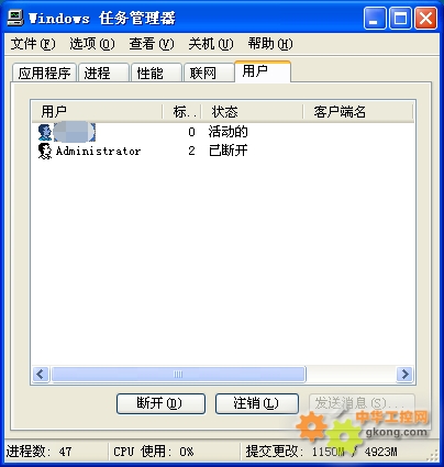

如果你非要远程桌面修改的话,可以尝试如下方案:
在A市的WINCC电脑上,再增设一个登录账号和登录密码,然后先在局域网内尝试登录并启动WINCC软件(XP系统下,一台计算机可以同时登陆多个账号)。

我告诉你。。。
如果只是看,可以用web。
如果要修改,既然可以网透到另一城市,有三种方式:
1.直接访问plc,同样画面需要另一套wincc。
2.多用户wincc,需要服务和客户wincc。
3.远程opc,需要opc client(wincc可以胜任的)。

你描述的是远程登录这台电脑
组态上是否可以实现多用户登录?
然后你再设置权限
这样就好了
对方电脑网络估计要做端口映射了
如果有VPN就不用这么麻烦

这个问题,其实可以引入一个全新的管理理念进行解决的,就是软件的管理员帐号的登陆参数设置权限和数据修改权限。
异地远程修改系统参数,除非万不得已,一般不建议这样制作系统。首先考虑的就是系统的安全性能,系统异常或者崩溃以后的操作日志追查方法和防范重复出现的预防措施。
