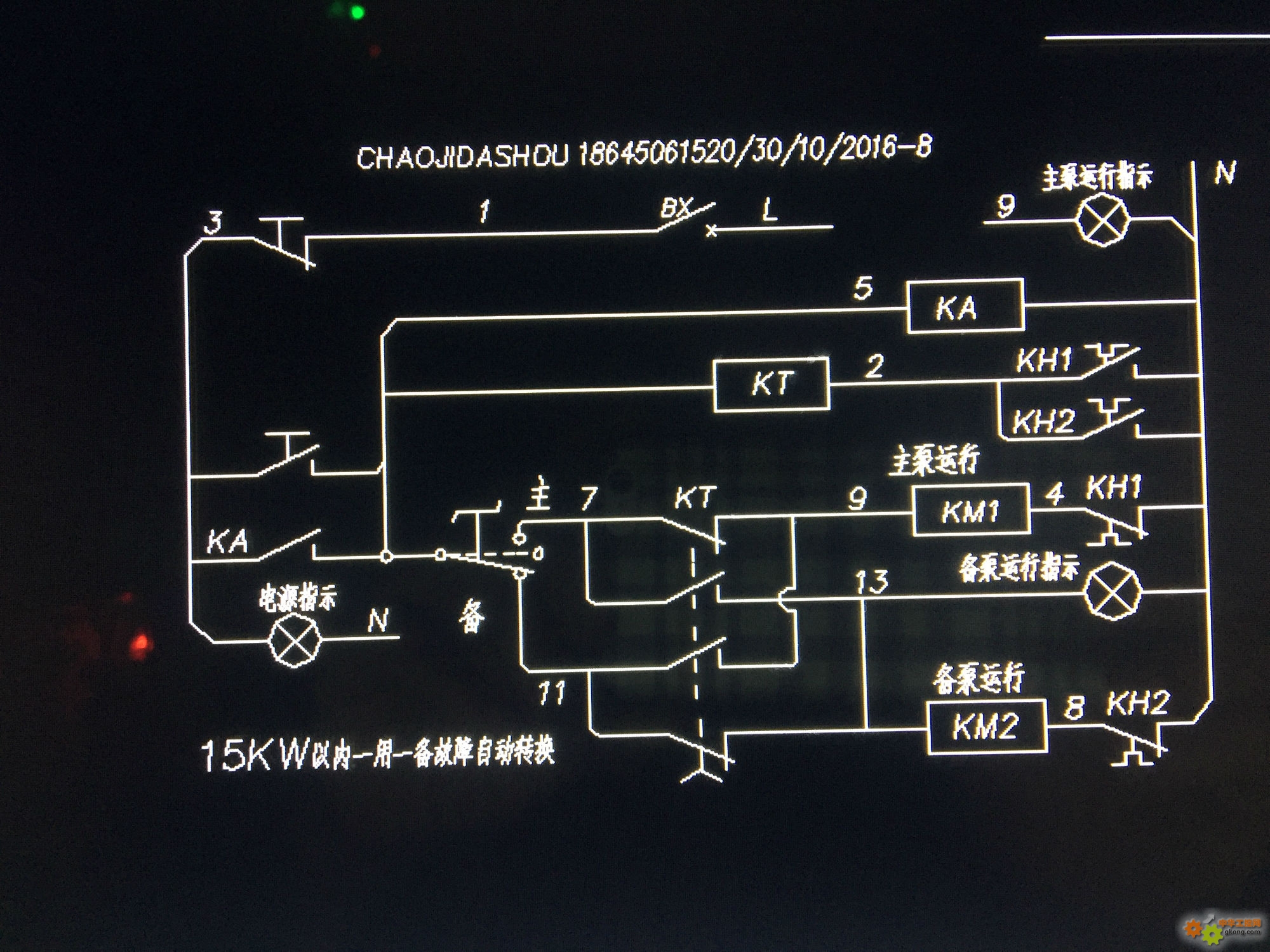

回复 #3楼 乌龟船长
如果接触器烧在一起缺相怎么检测接触器坏了?

接触器这种用法不多 大部分都是变频 软启动之类的

接触器的一用一备,还是自动的转换,感觉有点繁琐了。这么做,是不是值得呢?n多的触点,可靠性也是一方面要考虑和斟酌的。

是否参考下消防泵的控制线路?

供水系统好多都是一用一备或者多用一备的。

如果是接触器线圈烧了还可以实施你这方案,要是触点或是接线端出了问题就不能用你所说的方案。利用热继切换,切换的是整套备用动力系统,不能单只切换接触器。

我看看是多关键的设备,停个几分 怕啥~

如果自动转换负载短路怎么办?

热继电器的常开触头加时间继电器。
