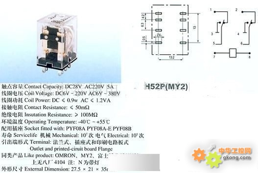

是这个吗?

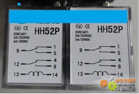

还有:

就是一个继电器

小型继电器,有两组常开常闭触点。

5A 2P的继电器

就是两对常开常闭触点的中间继电器,楼上的都给了图片

这个说法靠谱!
