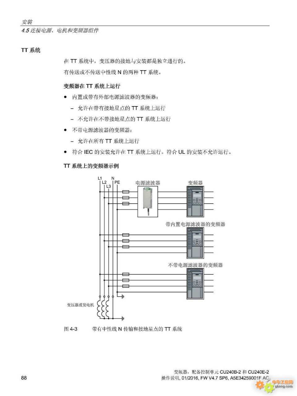

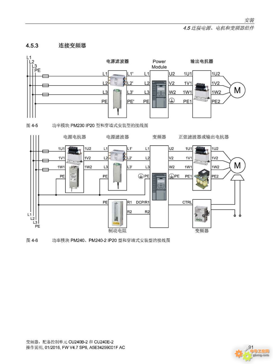

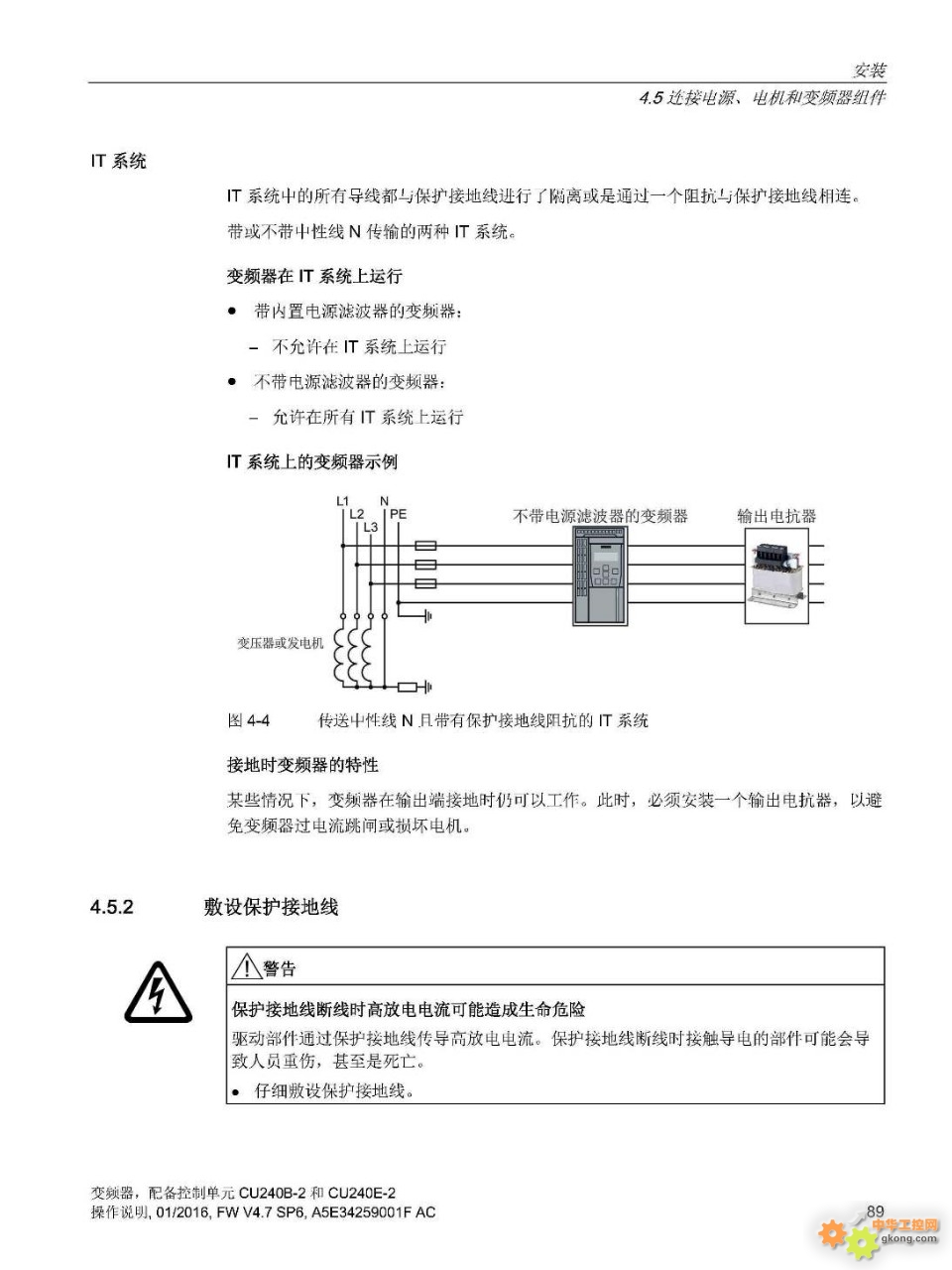

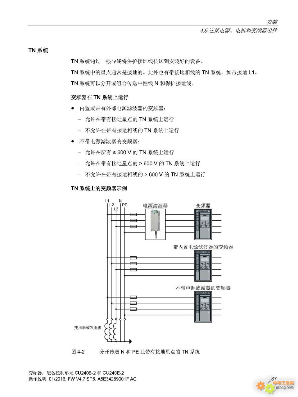

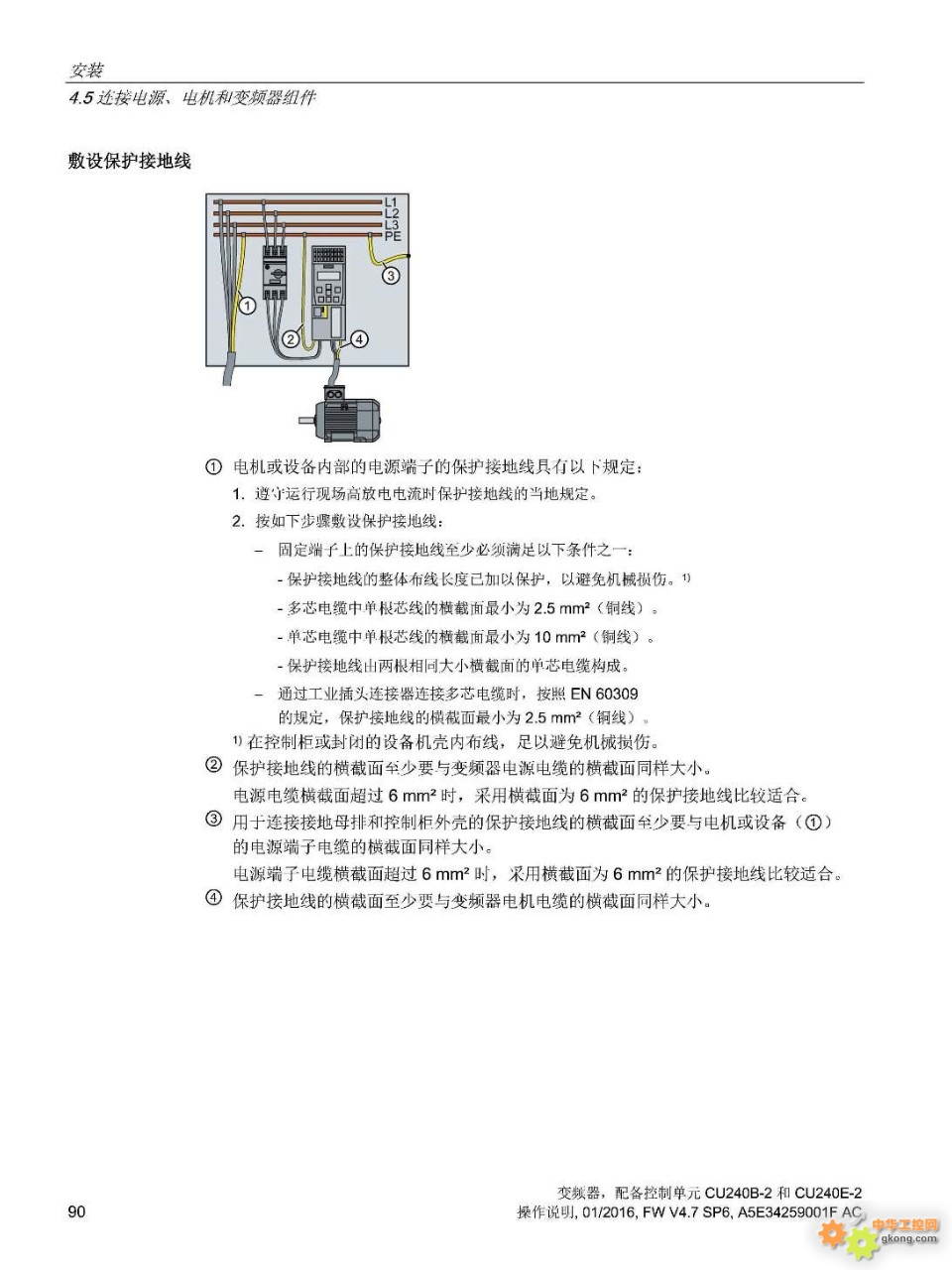

#26楼
这是摘录西门子变频器手册里有关变频器与电网连接的相关说明。这里有一个特点,就是不管是什么制式的电网,变频器都只接PE,绝不引入零线。
