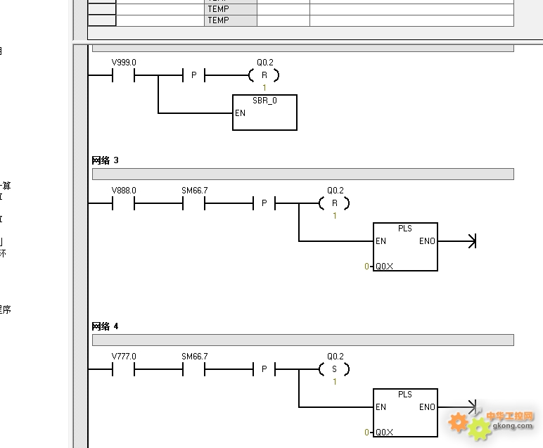

回复 #10楼 yeyecun
网络三接通电机顺时针转,网络四接通电机不动,但PLC的Q0.0和Q0.2有输出,请问是怎么回事?

回复 #11楼 1103237621
步进电机是脉冲加方向,使步进电机正转与反转的
