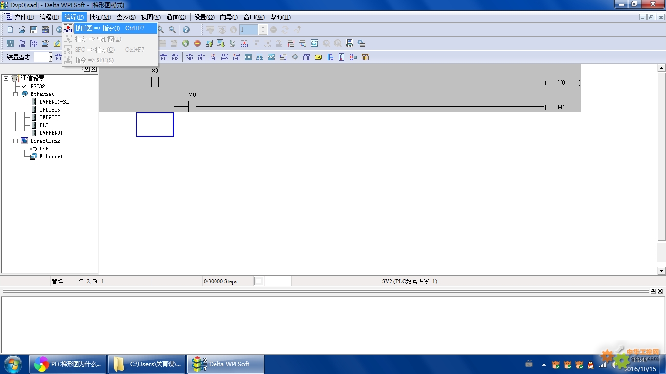

用西门子习惯后就是这样的   哈哈

#11楼
程序需进行编译

#13楼
编译

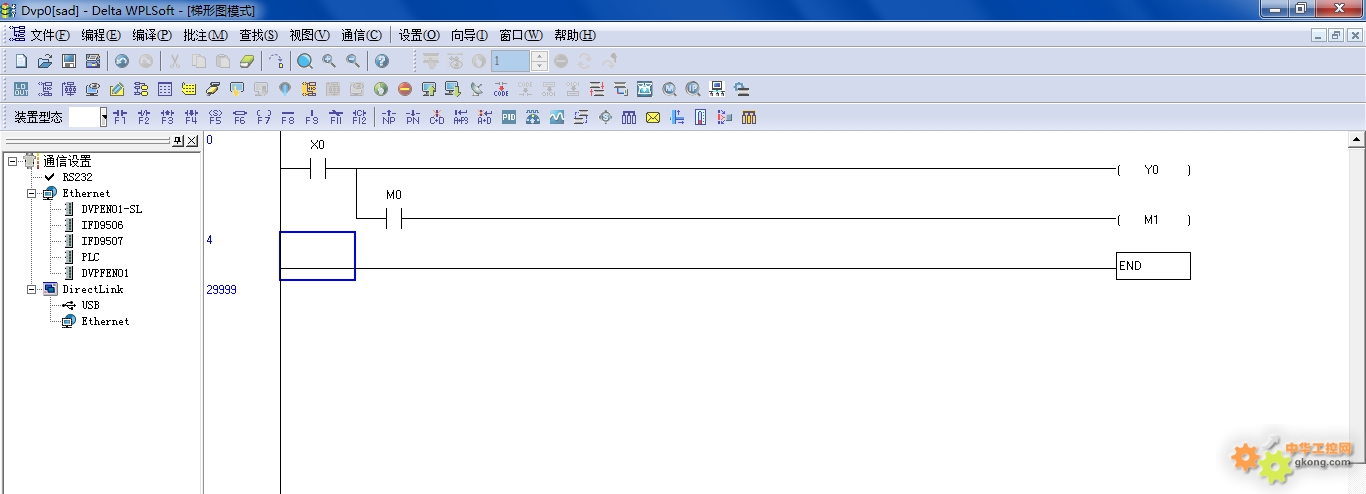

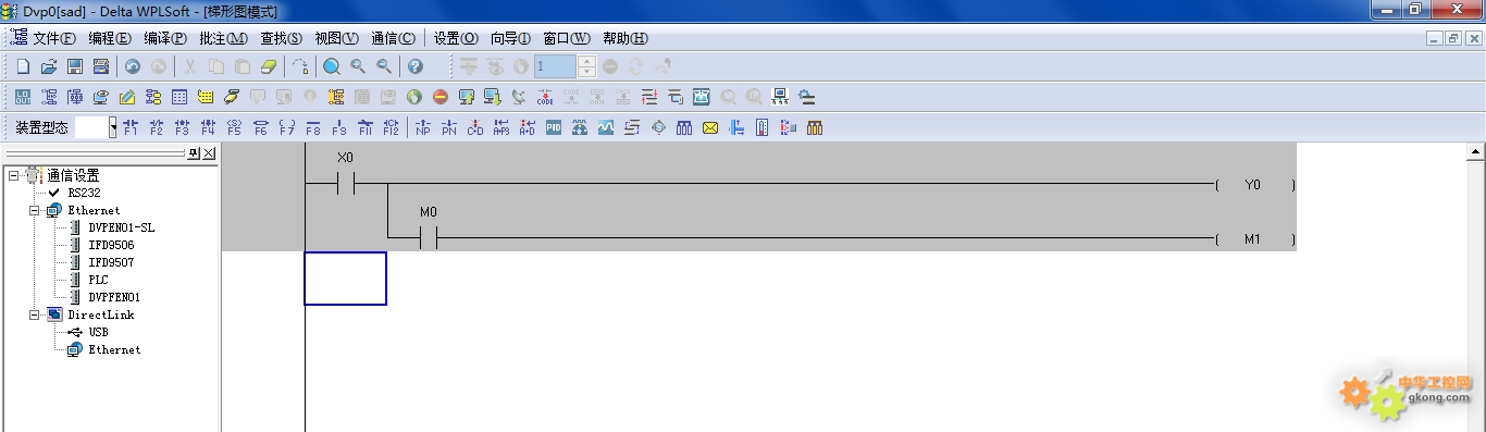

#15楼
需要进行编译的!

#16楼
未编译,按F4或菜单里的编译

#17楼
没毛病,只是修改之后都需要进行一下编译就OK了。

#18楼
三菱的按F4就可以了
