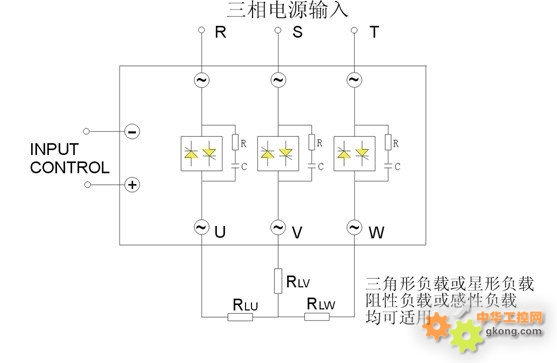

又看了一遍楼主的问题,不会是说输入和输出接反了吧?如果是那样,那...,固态继电器就over了。一定的。

接法应该是这样的!

倒过来安装用了20天就缺相了!

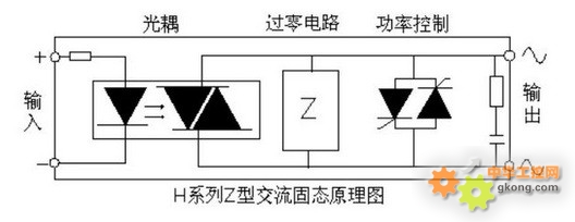

与图有真相。这就对了。从图看,输入输出米有区别呀。完全可以用U-V-W作为输入,但也许内部有什么接法和辅助电路隐含了。不知道。这个需要与固态继电器的制造商询问,有固态继电器内部的结构框图,即可见一斑了。

碰过刚工作的电工接反,控制不了
