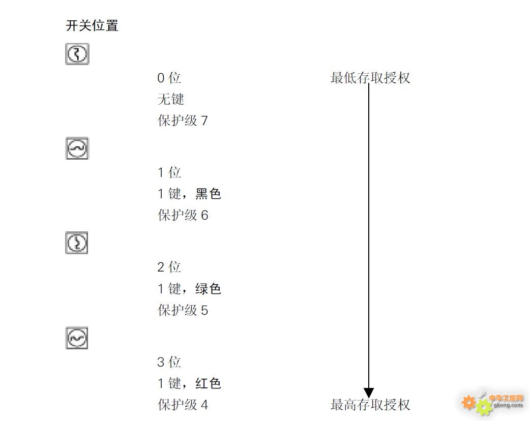

也可以不用钥匙输入系统各个等级密码进行操作。

什么系统也不要上锁,上锁其实是自己给自己找事,钥匙丢了咋办?密码忘了咋办?还不如给设备加机械锁,这个最好办了,不行就撬锁了。哈哈

这个锁可不可以直接把几根线短接用

需要怎么输入

这种信号一般是一个开关量,你可以直接换个锁。。。当然你要是可以忽略安全问你的话,短接也可以。。。不过不推荐。

是不是程序锁呀

你的这个系统应该是西门子810D/840D系统,进入系统画面,在屏幕右边垂直按键上有一个要求输入密码的按键,按后屏幕会提示要求输入密码,输入SUNRISE即可,这是最高级系统密码,你可以试试。

好的谢谢了

还是换锁吧。
