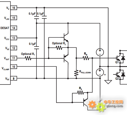

发表于:2016/10/10 8:28:16
#10楼
上图这是单电源驱动,超出范围保护,即10脚检测到栅极大于VCC2或低于-0.5V的电压时保护

#11楼
回复 #9楼 中山宇丰
超出范围保护?怎么理解,确切地说怎么接它就实施保护了?

#12楼
回复 #11楼 中山宇丰
我编辑过,你回答太快了,你可尝试单独给G极一个大于VCC2或-0.5V以下的电压试试

#13楼
刚才用干电池引入-1.5V,不会报警的。如果这个用来检测电源范围外的电压,好像没有意义了。

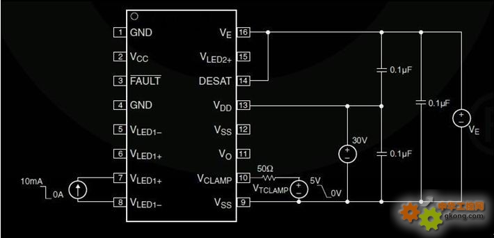

#14楼
箝位阈值电压测试电路,详细还是建议细看PDF

#15楼
VCC2的电压不正常时10由高电平变低电平
