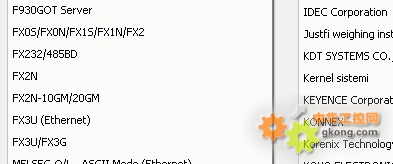

FX3U与FX2N最接近,输入端共用口的接法稍有一点差异,3U的COM端需要接电源,而2N的不需要。还有PLC输入、输出端子的排列也有差异,两种型号的输入端可以通用,而输出端需要重新接入(记不清了),如果程序内未使用特殊的指令及寄存器,原来的程序经过转换后,可以直接输入。

FX3U替代,点数完全相同的,只是将程序中PLC型号改一下
FX3U出来10多年了,和常用的屏链接没问题。

以下是引用wenquan753在2016/9/29 16:16:46的发言:
我是用的FX3SA代替的!
3SA最大只有30点还不能扩,人家用48点,咋代替!

FX3U/3G都可能替代

只要程序里的辅助继电器,数据寄存器不冲突就可以替换吧
这个你只能试一下,屏上如果选FX2N,换上FX3U,屏可能会认别出不同PLC而无法通讯;

以下是引用ZCMY在2016/9/30 12:06:33的发言:
是这样的,我们这台设备比较重要,产品定单多,领导说千万不能因设备问题影响生产,前段时间有一次突然出现plc输出点问题,虽然找了个继电器换好已好,但是领导还是考虑是不是备一个plc,现在PLC程序可以读出来,但是触摸屏程序读不出,这个plc不好备啊,不过我自己有个旧的,但是也不知道有没有哪个点坏了没有
