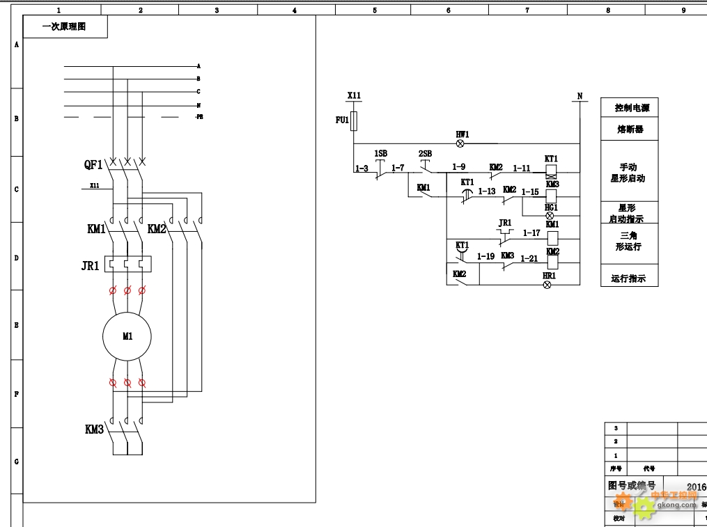

星三角能这样接吗?

虽然没什么问题,但建议还是U1-W2 V1-U2 W1-V2,电机上接线柱也是按这个顺序排列的,而且大部分人也习惯了这样的接法。
可以那样接,但建议安照常规做法接

最好按标准来做.
