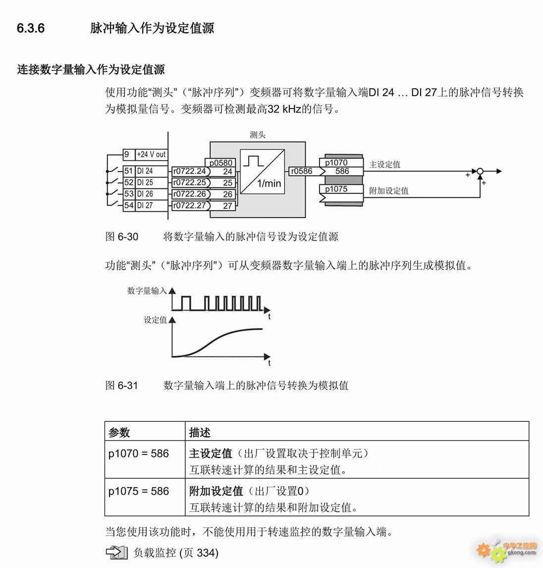

请看,西门子的G120系列操作说明里,就有这么一段,用脉冲数字作为变频器的给定信号的方法和功能。只不过脉冲探头的每周脉冲数不能超过12个。

以下是引用kdrjl在2016/9/13 20:26:56的发言:
商榷:看了你引入的介绍,这种“脉冲控制”实际上是利用脉宽变化的占空比的脉宽调制,相当于脉宽模拟量输入,而非编码器的脉冲来“控制”。普通编码器是反馈信号,而非“控制”信号。
