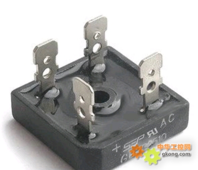

是小变压器变压吧,量得变压器次级电压是多少(注意安全)。
整流后的电压如2楼所说;空载电压较高,接负载后。与负载大小等有关。

我接上负载24vac经过整流,带的负载时油泵的电磁线圈,会不会烧坏?为什么跟理论不一样。

带负载还会那么高?那就不是整流模块问题了,看看变压器的二次侧电压吧,是不是很高?

    你要想得到24V直流电压,按照理论变压器输出电压应该是27V交流电压,再经过桥式整流后=24.3空载电压,建议你用变压器输出28V交流电压,空载直流电压可达到25.2V,加负载就可以达到24V电压,如果变压器输出电压是24V整流后的电压只有21.6V。桥式整流就是乘以0.9倍,可以加个电容效果更好,你检查下整流桥是不是有问题,换一个整流桥试试吧 ...

应该是整流桥有问题,但不加滤波电容的话输出电压是输入电压的0.9倍且有脉动
