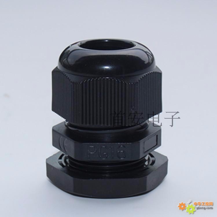

操作箱的开孔及封堵一般都怎么做啊?

重新把原来的孔堵上,然后根据电缆买那种穿线电缆防水接头出线孔可以达到IP56的级别

孔的大小咋样?小的话直接开成圆孔用防水接头

877476825
在
2016/9/8 20:15:06
这个东西叫什么名字?

#13楼
进出线采用速接封堵进出线孔,多余的洞孔采用防火泥一类材料封堵,大一点的洞孔采用防火包

箱子一般都我堵呀,要是没有就自己找快铁板做一块吧

我们一般开方孔 配盖板

找比孔大一些的铁皮打四个眼,用铆钉铆上。

243604901
在
2016/9/9 0:28:02
877476825
在
2016/9/8 20:15:06
这个东西叫什么名字?
电缆防水接头。

那得看开孔有多大啊,方法也多,楼上都差不多说完了!

基本上就是以上的方法吧,看对美观的要求怎么样,金属板注意防锈。
