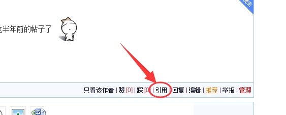

回复 #84楼 jint
话说~怎么@前面一堆围观的人,怕是好多人都忘了这半年前的帖子了表情
41717
jint 管理员
文章数:20884
年度积分:638
历史总积分:41717
注册时间:2007/8/30
发表于:2017/3/29 17:04:46
#107楼
表情 bbs 并没有艾特这个功能诶。只能一个个引用他们的评论,才有艾特的效果。
