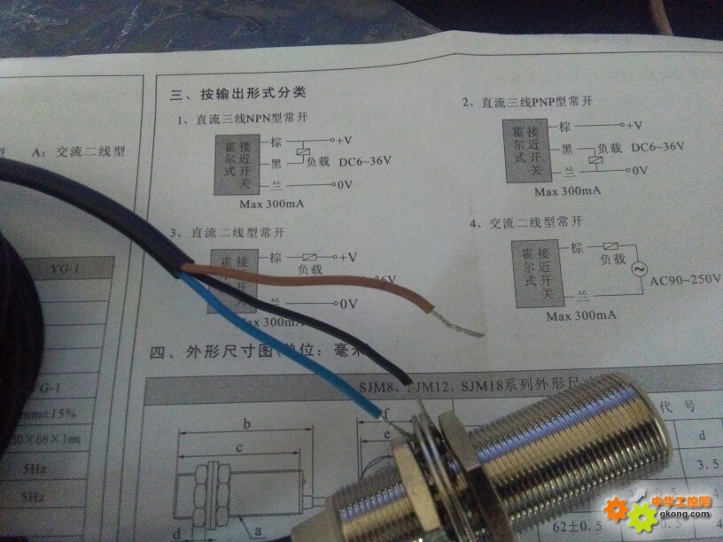

楼主只管共负  还是 共正就好了。COM接负 ,PNP,,COM接正NPN。
有些PLC定义的名称还不一样。

网上的有些东西不能相信,最好看plc厂家的手册。

错了!刚好相反……

西门子的源型漏型定义跟其他厂家正好相反。

看图接线

刚好说反了...........
