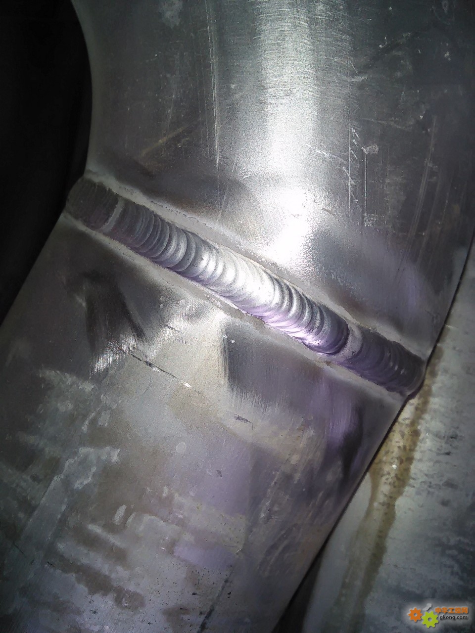

回答上面各位:其实也不是非要焊接,厂里新上一套设备,要求甲方将电源送至第一受电柜,2000KVA变压器二次电流将近2900A,120X10铝母线两根并列,那么接头处就是4层铝排,钻孔找中有点麻烦。刚好厂家的师傅在焊接铝管,我想焊接的话工作量就小得多。但是以前没有这样弄过,不知道焊接后载流量具体有多大的损失。。。。。
图片就是现场焊接铝管的焊缝。。。。。

焊枪绝对不行,铝的化学性质非常活泼,必须要用高纯度氩气保护焊,请看20楼图片。。。。。。

既然有铝焊接师父和设备,没问题,只要焊接质量保证,不影响载流量。

网上查了下,120X10两根并列载流量有说2800多,有说3200,有说3600,保守点取下限,变压器二次电流也是2800多,如果焊接工艺达不到的话就麻烦了,一直拿不定主意,所以才来请教。。。。。

能焊成这样的话就没问题,看这鱼鳞纹,焊工了得啊!
