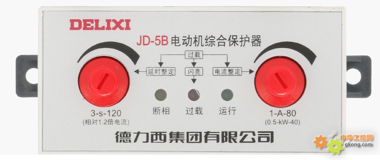

#16楼
我这次做了一个案子,在变频器输出端先过这个保护器后再接到三相马达,效果很好,当出现故障时直接断开变频器的输入电源。
