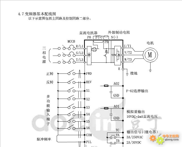

变频器内部如果有自由功能块,实现楼主的需求,就易如反掌了。用RS触发器的原理即可。所以,接近开关接RS触发器的R端,启动接S端,输出控制变频器的启动控制字。所以这么说,是因为我最近刚做了一个类似的控制。RS触发器可以对沿触发信号保持。挺好玩的。要不就买个LOGO!几百块钱的事。是最简单的PLC。

用中继就可以

接近开关不能直接接变频器,用中继转换下信号

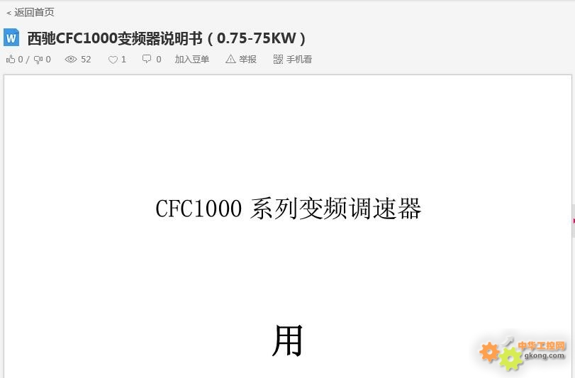

看说明书,有接线图片的。

我和一楼的想法是一样的,用接近开关控制继电器,用继电器控制变频器。

信号用中继转换一下。

一楼的方法可行
