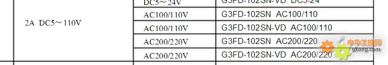

楼主用的是MY继电器吗?
选型错误, 这类继电器触电容易氧化,PLC信号电流小,其机械寿命几千万次,使用几万次就不行了,显然产品不真。
可以用MYA系,但根据你的情况,建议用同座固态G3FD,接PLC侧的线可能要调整一下,不懂就悲哀了。
价格百多元,比MYA还低。
