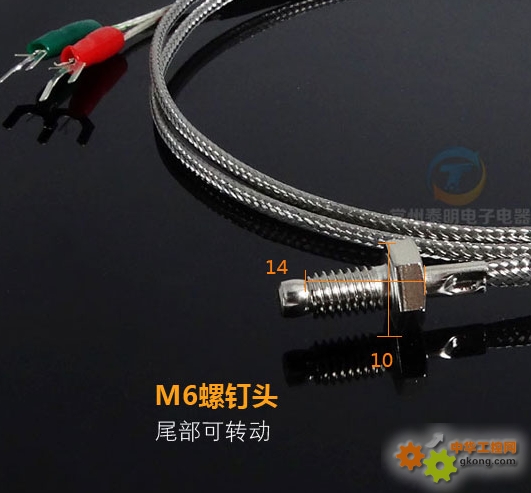

也许是公司定做的,要问供应商

实在搞不清啥型号,可以同别的温度计放在不同温度的水中校一下,找对照表看看啥型号的。如果电压差别太小,用水可能校不出来

相对于自己升温,看分度表,查型号的功夫,
还是问供应商靠谱些

这个用过,它不泡在水里,槽壁(不锈钢或钛槽)焊接一颗螺母,然后把它旋紧在螺母内紧贴槽壁,即可测量出槽内温度,相差不大。

以经验来看K型热电偶,测温一般在300--400度以下

热电偶吧,500度那样

确切是K型螺钉偶,使用温度不超过800

看着像是k的

这种外形的像K偶,用表测一下,比较准。
